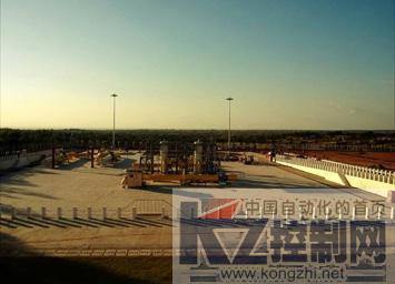

压气输气站概览
    Pilz PSS 4000 自动化系统的特点是能够按照机电一体化方案在外围设备中连贯一致地分配控制功能。因而,就控制功能而言,在哪里执行对应的程序段并不重要。基本上,这就是中国与缅甸之间 2,500 公里天然气管道实现高度自动化运营和监测的基本原则。在沿线的 14 个压气输气站中,该自动化系统按照 SIL 3 等级确保了安全过程控制和功能安全。但其优点绝不止于此:PSS 4000 还在同一系统中同时执行自动化和安全相关的多项任务。

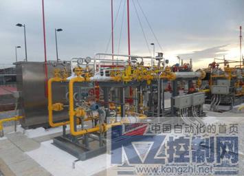

部分压气输气站
