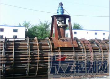

    台达加热炉火管除垢器控制系统完全采用台达机电产品,其中,可编程控制器(PLC)将位置信息输出到伺服系统,伺服电机通过驱动器CN1接头和伺服电机动力接头驱动驱动器,经过减速装置带动刮板完成对污垢的清理。
    除垢器采用伺服控制系统,定位准确,无需客户在每次清理前进行位置校正;清理路径、行程、速度和时间等参数可以由用户通过触摸屏自行完成设定;系统采用绝对值伺服电机,在系统断电重上电后仍可按照之前设定的清理路径完成余下动作;系统的工作状态(运转速度、刮板位置、电机扭矩、报警信息等)可以通过触摸屏实时显示出来,为用户的监控提供了便利。此外,控制系统均为模块化设计,方便客户的后续维护和保养。

加热炉火管除垢器整体外观
