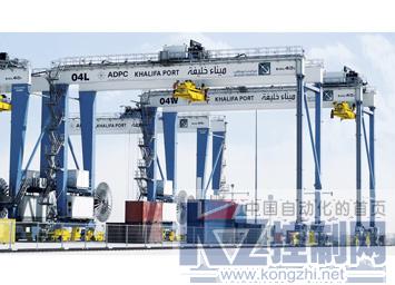

    新近落成的阿联酋哈利法集装箱港口绵延约四公里,深入公海,是海湾地区的一个标志性项目。自动堆垛起重机将集装箱从船上吊起并送至临时堆放场,需要时再以最快速度将集装箱吊运至HGV(重型货车)上。这座现代化港口依托先进成熟的PSS 4000自动化系统对货物进行处理管控,实施安全保障。

    该集装箱设备的核心部分由15个模块构成,每个模块都配备独立的PSS universal PLC控制系统,位于岸上的一个带空调的控制柜内。水上也有一个带空调的控制柜,内部装有PSS universal I/O远程站点。每个PSS universal PLC控制系统负责监控其所在区域的所有安全相关功能,例如E-STOP、安全门、位置检测、光栅及扫描仪,并切换相关使能。各设备均使用继电器触点与数字输入输出信号。此外,每台起重机也均装有一套PSS universal I/O系统
