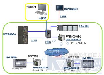

    近日,工业自动化领导品牌台达集团在铝型材挤压机配套动力牵引领域,以台达中型可编程控制器(PLC)AH500系列,搭配工业无线APDVW系列为主的双牵引解决方案,成功解决铝型材流水线挤出机上布线不便、效率低以及成型质量差等问题,为客户提供了先进的全自动化工厂制造方案。
    客户为广东佛山专注于铝型材设备开发的某机械制造商。该项目设备主要是配套铝型材挤压机,将挤压成型的铝型材以一定张力牵引出来,以便金属铝材均匀流动,减少形变,保证成型质量。根据该设备配套的工艺需求,主要控制两个小车运动在50米的轨道上来回定位牵引铝材,实现铝型材连续挤压成型。通过沟通了解客户对设备的改进需求及工艺需求,台达采用中型可编程控制器(PLC)AH500系列,搭配工业无线APDVW系列,构建双牵引解决方案。该方案采用AH500系列作为中控,搭配变频器VFD系列,与工业交换机相连,实现联网同步精准控制。台达无线AP通过无线中继器,控制DVP系列带有小型PLC的牵引小车,实现双向精准同步控制,帮助用户轻松建立便利又经济的无线局域网,满足现代工业用户现场移动的管控需求。利用工业无线网络技术解决了之前的通信控制不稳定和无法跟上位数据库联网的问题,使通信速度更快,距离更远,稳定性更好,组网更广。以太网的接口更是方便终端客户进行多台计算机的数据库集中控制,整体的解决方案提高了客户设备的档次,大大提升了客户设备的竞争力,赢得了客户的青睐。台达整体解决方案,适用于所有铝型材牵引机行业的牵引机型,并突破了铝型材牵引机使用滑触线的传统方案。

系统架构图
