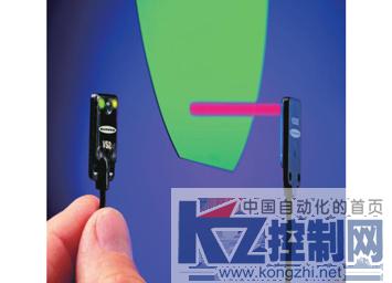

    VS2超薄微型传感器,如图1所示,有对射式和聚焦式检测模式可选。对射式无需调整,检测可靠。尺寸仅为:12×25.1×4.3mm。
图1 VS2超薄微型传感器

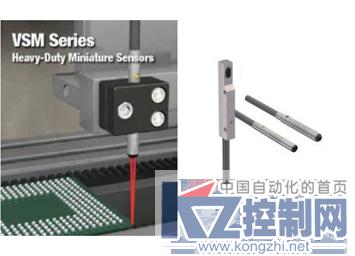

    VSM系列小型传感器,如图2所示,狭窄光束,能够在设备中嵌入安装 ,外形尺寸小巧,最小直径4mm。
图2 VSM系列小型传感器

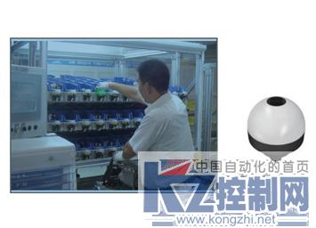

    拾取指示灯,如图4所示,无需控制器操作,完全自成一体。
    有光电、按键、触摸式三种感知拾取动作方式可选择。内部装有能够发出单色或双色可见光的LED,用以显示工件拾取信号。
图4 拾取指示灯

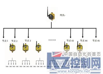

    某生产车间切削液控制系统加料控制要求:
    每车间有20条生产线,每条线15CNC设备;
    每台CNC需要控制3个信号——高位(input), 低位(input), 电磁阀on/ off(output)。
    无线传输方案,如图7所示。
    4CNC共用一个节点(8 input, 4 output),DX80N2X6S8P4;3条线共用一个网关,DX80G2M6S4P8。
    网关: DX80G2M6S4P8,7个;
    节点: DX80N2X6S8P4,80个;
    节点天线: BWA-202-C,80个;
    网关天线: BWA-207-C,7 个。
    注:一个网关最大可与47个节点交换数据。
图7 控制系统示意图

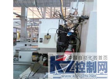

    DX80一点对多点无线I/O网络,采用无线电跳频扩频以及时分多址控制架构的技术结合,抗干扰强。超远传送距离,可达3.2km。信号强度可通过面板LCD指示读取。网关与节点为双向数据传输,包括数据传输的应答,调试现场如图8所示。
  图8 调试现场
