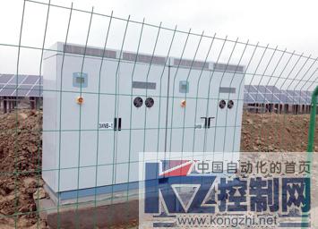

两台台达室外型集中式逆变器现场图

    江苏盐城是率先启用“渔光互补”光伏发电模式的城市。本次建设的项目总占地11万平方米,预计每年可提供500万千瓦时的发电量。逆变器作为光伏发电系统的核心产品,成为项目组选择方案的重要考量因素。最终确定的方案选用了9台“台达室外型500kW IP65 防护等级集中式逆变器”直接安装在室外,而非采用传统集装箱或机房安装模式。系统分为5个单元,升压至35kV并网,装机容量为5000kW,共安装了15,000多块多晶硅光伏组件。
    方案优势
    台达室外型IP65防护等级集中式逆变器,较之传统产品,设计理念创新独特。首先,有效解决了环境腐蚀的难题,逆变器采用两层外壳结构设计,最外层采用铝合金加粉体烤漆的组合,可以在严苛的盐雾和高潮湿环境使用;内层采用热镀锌钢板材质,提高稳固性。第二,使逆变器拥有长生命周期,采用具备IP65防护等级的电子部件进行独立空间设计,能有效抑制外来的粉尘、盐雾和高温、高湿对电子部件的干扰,不受散热气流影响,确保电子部件长寿命运行。第三,保证系统效率及品质,全部采用进口的高精度电子器件设计,并拥有台达近40年的IGBT(绝缘栅双极型晶体管)使用经验作保证。第四,帮助客户有效节约成本,逆变器集合了交/直流柜,体积小(1600mm×1950mm×800mm)、重量轻(1280Kg),叉车轻松搬运,既节约了现场安装的搬运及人力成本,也减少了基础建设的费用。

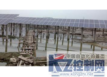

 河塘之上,被间隔有序地“种”上了连排成片的光伏组件
