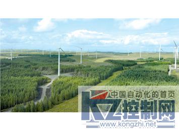

为了确保风场扩建后能够为苏格兰格拉斯哥市可靠地供电,运营商使用了 EtherCAT 高速通讯系统及相应的控制组件。图片显示了一组 PCC(公共连接点)
    近日,欧洲风能协会发布了一些预测数据:欧洲风电将取得进一步的动态发展,到 2020 年,风电总装机容量将实现 64% 的增长。作为这一发展的组成部分,数十台总输出量为 217 兆瓦的风力发电机最近由法国阿尔斯通公司安装在了苏格兰风场中。极速EtherCAT通讯网络和Beckhoff相应的 I/O 组件构成这一欧洲最大陆上风电项目的通讯主干。
    阿尔斯通这一最新的风电项目主要在苏格兰格拉斯哥附近扩建的 Whitelee 风场中运行。新增的 217 兆瓦的装机容量,足够满足 124,000 户家庭的用电需求。此次陆上风场的扩建为整个欧洲大陆设立了新标准,此外,这也是阿尔斯通功能强大的 ECO 100风力发电机的第一个大型项目。阿尔斯通在该风场总共安装了 69台3 兆瓦的 ECO 100 风力发电机,6 台1.67 兆瓦的 ECO 74 风力发电机。

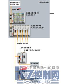

    一个 EK1100 EtherCAT 耦合器链接控制站中的 I/O 层。种类齐全的 EtherCAT 端子模块可处理风场自动运行中出现的所有信号形式。另外一个 EK1100 耦合器与各个 EK1521 EtherCAT 光纤拓展端子模块通讯。与带光纤接口的 EK1501 EtherCAT 耦合器配套,它们在各个风力发电机组间建立了灵活、可扩展的光纤网络。标准以太网电缆允许两个站点之间的距离为 100 米,两个光纤装置之间的距离可以更长:使用多模玻璃光纤连接可达 2 公里,而使用单模玻璃光纤连接甚至可达 20 公里。

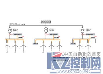

EatherCAT 拓扑结构的整体示意图显示风场中由呵呵具体模块处理的功能
