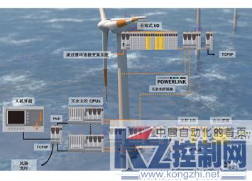

    风机典型拓扑结构,如图1所示。
图1 风机典型拓扑结构
    紧凑、模块化、可扩展的 CPU 及 I/O,支持所有现场总线,支持各类模块 DI、DO、AI、AO、AT、I/O 连接,光纤,电网监控,应变计……符合 GL 2010,满足安全认证 SIL3/PLe,拥有openSAFETY技术的先进的安全系统,振动传感器模块,风轮过速安全模块等共同组成了贝加莱风电控制硬件方案。
    CPU总线及电源冗余拓扑结构,如图2所示。
图2 CPU总线及电源冗余拓扑结构
    贝加莱冗余系统是一套硬件冗余系统,由两个互为热备的PLC以及I/O站组成。冗余PLC与I/O站之间的连线称为I/O总线(或者现场总线),采用具有高可靠性和实时性的EthernetPOWERLINK通讯总线进行连接,传输速率可达100Mbit/s,拓扑结构可支持星形、树形、总线型或者环型,并可根据需要连接成双网冗余或者环网冗余结构。冗余PLC之间采用光纤进行数据同步,传输速度可达1000Mbit/s。
    在贝加莱硬件冗余系统中,几乎所有贝加莱产品都可以作为冗余系统的I/O站,这些产品包括X20模块、X20标准型CPU、X67模块、HMI以及Safety产品。不仅如此,由第三方开发的能够支持POWERLINK通讯协议的设备也可作为冗余系统的I/O站使用。

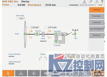

    基于web技术的开放式单机SCADA系统,除了主控柜上的HMI可以显示和操作此界面外,任何一台可以连接到主控PLC的计算机通过IE即可调用出此界面,实现瘦客户端的SCADA系统,通过最新的IT技术实现了远程维护和管理功能,其主界面如图3所示。
