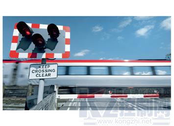

    自1901年开始,一家名为蒙特勒MOB的私营铁路公司就在在瑞士境内经营了75公里的铁路网,蒙特雷—茨魏西门—伦克线路也包括在其中。如果要想在优势运输和服务方面长期保持竞争力,那么在各个层面上的经济解决方案就必不可少。当然这也适用于铁路工程技术。适当的运营和控制的概念必定可以优化流程和交通流量,但最重要的是其还能提供最大程度上的安全。最后一点尤为重要,尤其是在危险经常发生的环境中,例如平交道口。这是一个特别的挑战,绝不仅仅因为超长距离的原因。

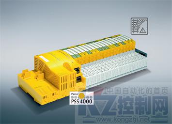

    SafetyNET p 采用各种媒体以连接分布于长距离上的子系统。PSS 4000 能检测同一个系统内的标准自动化和在安全的各个方面,其优点在于具有一个离散控制结构,从而简化系统,去除了此类系统通常存在的复杂性。具体而言,PSS 4000自动化系统包含多个硬件和软件组件,例如PSSuniversal分散输入/输出系统 ,以及实时以太网SafetyNET p 和相应的网络组件。这些组件可以用来连接其他分散控制系统和输入/输出模块。
    产品名称带有-R(铁路)的模块的特点在于其经过特殊的加固性设计。整体的方案能够满足更高的安全和环保要求,即达到CENELEC 5012x标准的安全完整性等级(SIL)4级。

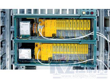

    如今瑞士17个站点均安装了可编程控制单元PSSuniversal,它拥有完整接口连接信号塔。该装置通过SafetyNET p向交换服务器和编程安全系统发送信息,充分证明部件模块化具有特定优势。根据实际需要,输入和输出设备可使用最少的线路,在标准或破损安全模式下进行安装。SafetyNET p网络是一个闭合回路;光纤电缆用于连接所有进行交互运作的部件。现如今,蒙特勒和茨魏西门两个中央控制中心的调度员可就铁路交通安全性和可靠性进行调控。调度员会接收铁路实时铁路交通状况的信息,及无需反馈的信号塔运作情况的常规及关键性安全信息。如发生故障,调度员也可主动控制列车运行或采取适当措施。
    数据交换通过经 TÜV 认证为 SIL 3的SafetyNET p完成。如果在环路上任何位置发生故障,智能交换机仍然会保证数据交换。采用合适的操作面板以便将信息和工况可视化,以图形方式表示车站并显示报警和事件消息。但实际安全始终与行为有着密切联系:现场的 PSSuniversal 头模块始终在检查半截式栏杆是否关闭或线路区段是否处于空闲状态。
