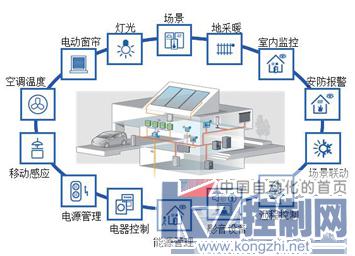

图1 ABB “i-bus”系统结构

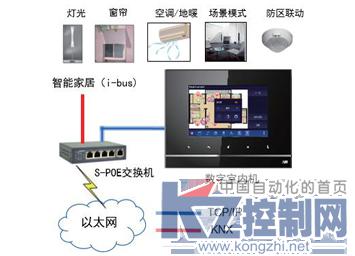

图2 ABB “i-bus”系统功能

    ABB i-bus?智能家居系统是ABB公司基于KNX平台开发生产的一套现场总线控制系统,一根线即可实现所有的智能家居控制功能,如图1、图2所示。作为系统中的核心技术,KNX是楼宇和住宅控制领域唯一的开放性的全球标准,符合中国国标(GB/T20965-2013)、国际标准(ISO/IEC14543-3)、美国标准 (ANSI/ASHRAE 135)及欧洲标准(CENELEC EN 50090 和CEN EN 13321-1),已广泛应用于公共建筑及住宅中。

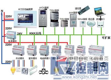

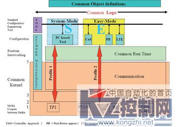

    如图3所示,KNX 技术的通信模型采用五层结构:物理层、数据链路层、网络层、传输层和应用层。KNX 物理层支持TP1(双绞线)、PL110(电力线)、RF(射频) 和Ethernet(以太网),其中TP1 介质应用最多。数据链路层实现总线设备之间的数据传输,并解决网络中的通信冲突问题。对于小KNX系统中的总线设备,网络层的功能很少,只是完成了传输层和数据链路层的通信映射功能。大型KNX系统中有耦合器类产品,作用是在网络层完成路由功能和跳数(hop)控制功能。传输层完成设备之间的传输,有四种传输模式:点到点无连接,点到点有连接,广播和多播。
图3 KNX通信模型

    而KNX作为全球住宅和控制领域唯一的全球标准,其最大的优点就在于系统的开放性,能与TCP/IP、RS-485、LonWorks、BACnet等主流通讯协议对接。通过KNX/IP的通讯网关,实现协议转换,KNX总线中的组地址,如图4所示。
    图4 基于KNX与TCP/IP的通讯
