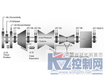

众所周知,旋转设备特别是大型旋转设备在各个工业行业中占有重要的地位,对于发电行业也不例外。从汽轮机、磨煤机、送风机、引风机、一次风机、循环水泵到给水泵等,都离不开状态监测。旋转设备的状态监测,旨在实现对设备连续的监测和保护,通过判断当前设备的状态为预见和预测性维护提供依据。图1所示为汽轮发电机轴系的状态监测示意图。
图1 汽轮发电机轴系的状态监测示意图
本文所阐述的集成化状态监测,重点在于“集成”和“状态”。业内常说振动监测,其实“振动”只是状态监测里的一个参数,只不过振动信号的复杂度以及其所能涵盖的机械设备故障的广度奠定了它在状态监测系统中的重要性。然而很多情况下,大家都忽略了状态监测是一个整体,是设备所有状态中的一部分,而过分强调“振动”。进一步讲,设备状态监测作为全厂资产管理及维护中的一员,与设备其它状态和工艺过程密不可分。本文所述的状态监测,不仅包含最常见的振动信号,还包括偏心、轴位移、胀差、缸胀、相位等状态信号。[1]

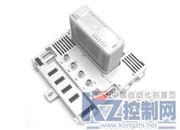

以上所有状态信号,均由一种类型的卡件处理,即MCM800。它测量除转速外的所有状态信号,如图2所示。
图2 振动检测模件MCM800
其特性如下:
单一模件实现完善的状态监测功能,满足大多数旋转机械诊断需求,包括:振动、偏心、轴位移、胀差、缸胀等,减少了备件种类和数量;
一个模件4个信道,每个信道可以独立配置为所需的状态信号;
M C M 8 0 0可以作为独立系统工作,还可以通过PROFIBUS和MODBUS RTU接口接入控制系统;
能接受任意类型探头输入信号,精度自校验功能,板载1个报警和1个跳闸继电器输出;
既可以与DCS集成,又可以独立配置;
连续的状态监视和保护,支持在线诊断功能。

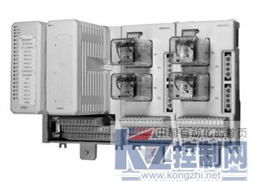

TP800为ABB智能转速检测及保护模块如图3所示,能够实现对零转速和控制转速信号的测量,并集成硬件超速保护功能。TP800的超速跳闸、保护功能具有SIL3安全认证。可以实现对大型旋转机械的超速保护功能。它是一款智能型卡件,内部集成独立控制器,即使与外部控制器的通讯故障,也可以自主工作,实现安全停车。
图3 转速检测及保护模块
快速响应:运算功能独立于主控制器,因此具有快速的响应时间(< 8ms);
灵活性:参数可组态,可根据需要定制TP800的各种功能;
现场信号输入组态,保护功能选择,保护设定值调整,继电器输出编程,带电/失电选择;
自动超速试验:内部设定的斜坡转速信号,用于保护功能试验。

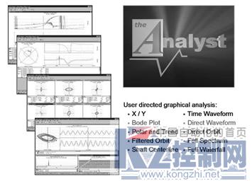

状态分析软件Analyst,为状态监测分析提供强大的图形工具,获取机械和过程数据绘图。如轴心轨迹、频谱、时域、频域波形图等各种图形,帮助分析设备运行状态,并根据数据挖掘深度,提供预测性维护指导,如图4所示。
图4 Analyst 分析软件概貌
