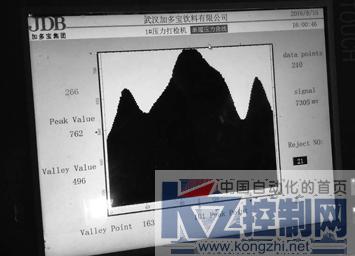

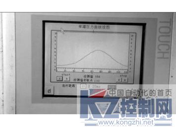

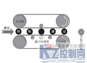

常用的易拉罐内压检测方法有两种,分别是挤压式压力传感器方式和接近式电涡流传感器方式,基本工作原理如下:经过罐装封口再高温杀菌后的产品,被输送带引导进入内压检测机,两条对称柔软皮带将“被检罐”夹持向前方运送,当罐体通过检测区时,一瞬间将内部压力直接传导给侧面的压力传感器,或通过顶部的电涡流传感器检测上盖的形变,间接获取压力值,控制系统必须具有很高的信号转换速度和计算速度,保证在一个检测周期内得到足够多的数据点,构成完整的压力波形,这些数据点经过算法可以得到该罐产品的内压值,再通过对比“高限”与“低限”参数,决定是否剔除该产品。挤压式内压检测原理如图1所示,单罐压力检测曲线如图2所示,单罐电涡流检测曲线如图3所示。
图1 挤压式内压检测原理
图2 单罐压力检测曲线
图3 单罐电涡流检测曲线

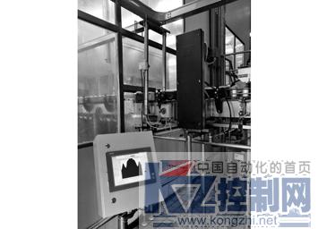

因试验了几款PLC产品效果都不十分理想,加多宝于2013年开始尝试与VIPA共同研究解决方案,经过双方技术人员反复论证与在线实验,首先验证了VIPA 313-5BF13能够真正实现1ms的采样周期,将采样点数提高了近4倍,检测精度明显改善,有效降低了误打率,大幅减少了浪费,从而提高了600罐/分钟生产线的生产效率,此系统在加多宝福建工厂在线试运行近一年的时间,系统运行稳定可靠,如图4所示。在此基础上,双方又选用VIPA SLIO系列CPU 015以及高速信号模块构建了更高性能的检测系统,采样频率比VIPA 313-5BF13又提高4倍,背板传输速率、模拟量转换时间等技术指标也大幅提升,系统采样周期可达到250μs,完全能够满足1200罐/分钟生产线的需求,并在加多宝福建、资阳、武汉等工厂广泛使用。至此,VIPA 300S和SLIO系列PLC的优异性能得到了充分验证,并逐步在加多宝各个工厂加以推广。
图4 接近式电涡流内压检测机

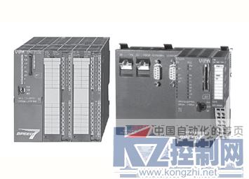

德国惠朋公司(VIPA GmbH)的PLC产品之所以能胜任这项任务,源于VIPA独有的SPEED7技术,作为欧洲知名的自动化组件及控制系统专业制造商,VIPA经过30多年的发展,已逐步确立了在世界硬件PLC领域的技术领先地位,SPEED7技术也已成为高速高效的代名词,就像计算机行业的英特尔处理器一样,SPEED7已被越来越多的PLC业内人士所熟知,它是VIPA设计的一款PLC专用高性能处理器芯片,集成了丰富的PLC专用功能模块,使CPU的运算处理能力大幅提升,同时集成了PG/OP以太网等通用接口,从而奠定了300S和SLIO系列(产品如图5所示)以及今后所有VIPA CPU的通信基础,这不仅给广大用户提供了更经济更方便的编程方式,更为用户提供了一个与现场工业总线完全隔离的信息化数据通道。早在十多年前,当VIPA推出第一款基于SPEED7技术的300SCPU时,就立刻在德国自动化界引起轰动,纳秒级的运算处理速度、智能化的内存管理、100%安全的加密功能、高达64Mbit/s的SPEED-BUS背板通讯等新技术赢得了欧洲用户的青睐,在此后的数年里,VIPA凭借SPEED7技术,不断为用户创造价值。
图5 300S主站(左)和SLIO CPU(右)
近年来,VIPA又推出了完美结合SPEED7技术和SLICEBUS技术的新一代PLC——SLIO智能控制系统,SLIO是VIPA新的里程碑,SLICE-BUS采用最新研发的SMC1000和SNAP+高速背板通讯芯片组构建,比SPEED-BUS更经济,而48Mbit/s的传输速率、20μs的模块反应时间也足以让市场上的同类产品望其项背了,再加上该系统兼容所有欧美主流的标准工业总线,使各种应用场合都可以体验到SLIO的巨大效能。特别是SLIO系列CPU,它独具一格地采用SD卡配置内存和接口的创新理念,可以有效地帮助用户降低备品备件的库存,使CPU的资源不少也不多,避免浪费、节约采购和维护成本。目前已开始在筑路机械、饮料包装等领域应用。
SLIO系列产品是模块化结构、高度紧凑型控制和I/O系统。本产品目前发布了两款控制器,分别是基本型014和Profinet 型015。采用SPEED7新一代处理器,配备48Mbit/s的SLICE-BUS高速背板总线;标配以太网PG/OP接口,普通网线即可轻松实现组态编程以及与上位机或HMI通讯;015提供高性能PROFINET控制器接口,允许连接最多128个设备;使用VIPA的SPEED7 Studio或WinPLC7编程,同时支持SIMATIC Manager和TIA Portal,突显SPEED7技术平台的灵活性;最独具一格的特点是,通过专用的VSC卡不仅能灵活地对CPU的工作内存进行配置,还可以把标配的MPI口转换成PROFIBUS主站或从站接口,实现以两个标准型硬件为基础,演化出24个CPU版本,使它恰好适用于实际应用,从而最大限度地降低用户的备件库存成本;另外还提供了一个全功能的串口,支持Modbus 、MPI等多种协议,以满足各种通讯的需要;CPU自带供电模块,可以有两路进线,分别为背板总线和I/O信号供电,满足工业领域的供电安全控制要求;CPU本地连接模块最多可达64个,为客户的扩展需求提供了更广阔的空间。
