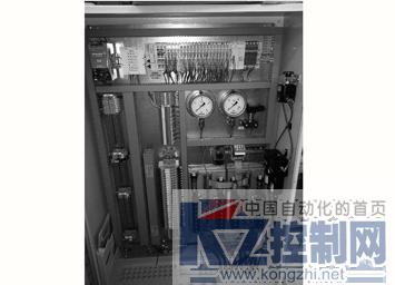

图1 使用WAGO-I/O-SYSTEM750系列,XTronica公司可在一个系统中处理防爆与非防爆信号。

XTronica成立之初,我们曾与许多不同的供应商举行洽谈。“根据评估,WAGO满足了我们对产品质量和功能的要求。此外,WAGO极具竞争力的产品价格也有助于我们做出选择。如其他优秀供应商一样,WAGO与我们的合作得到了迅猛而积极的发展。”负责XTronica技术支持的Rudolf Stoum解释道。“我们使用了WAGO产品系列中的可编程逻辑控制器、接线端子及其他安装组件。科技发展迅速,我们必须与时俱进。这不仅适用于新的解决方案,也同样适用于现有设备。”近年来,除了标准I/O模块外,XTronica还使用本安型模块将Ex-i信号直接传输至控制器,从而使得布线更为紧凑。

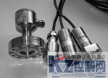

图2 XTronica作为船舶仪表系统的供应商,主要提供罐内液位测量及监测系统。

功能性是一回事,精准度则是另外一回事。按照公司规定,所使用的设备必须保证极低的测量误差。传感器在校准之后,仅允许0.1%的误差,整个测量系统仅允许0.3%的误差。这是由于他们只使用坚固耐用且高品质的组件,整个系统安装完成之后便无须校准,从而显著地降低了营运成本。
