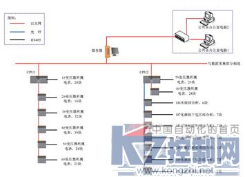

根据现场情况给出的系统拓扑结构如图1 所示。

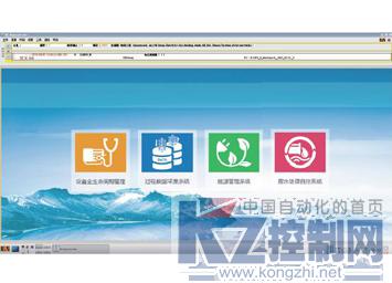

该项目目前已经实施完成,完美解决了客户现场生产的问题,现场操作画面如图2、图3所示。
图1 系统拓扑图
图2
图3

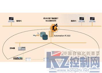

潘俊:APROL EnMon为了方便能源管理项目实施,缩短工程时间,采用“开箱即用”方式,用户只需设置系统参数即可应用。APROL EnMon系统由一台APC910工业PC和一台X20CP3586作为硬件主体,软件系统及所有必要应用软件都可以预装到APC910中,根据现场需求,系统组态也可以由技术开发人员预先配置在APC910中,现场调试工作量大大降低。
标准的APROL EnMon方案包包括一个Automation PC 910和X20控制器。该系统可以根据需要实现进一步升级。

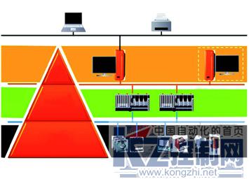

APROL EnMon系统采用多层架构,它包含了从传统现场层到车间/生产线级的数据层,车间到工厂的公司级能源优化,并为ERP/CIMS等预留了全厂财务、运营优化数据互联的接口。
设备层:基于传统的总线仪表、模拟量通过现场采集网络传输至车间/生产线层。
车间层:通过现场层数据的传输,经由车间级路由和交换网络,提供在控制层的数据存储、记录、报警的保存、查询等。
公司级:通过APROL EnMon平台,将车间级数据进行显示,包括趋势图、报警、报表、计费、分析与优化功能,并提供直接对现场设备的远程操控。

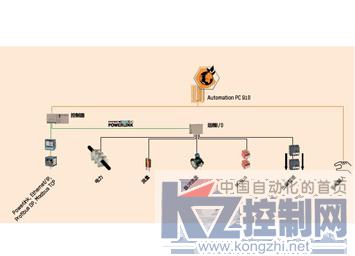

为了测量现场的能量、流量、负载等能源信息,贝加莱公司的X20系列产品可以提供多种I/O模块和通讯模块,以满足现场能源计量需求。
