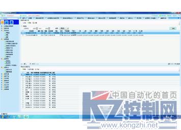

根据年度目标分解节能任务,将年度节能任务分解到分厂,如图1所示。

图1 节能任务分解到分厂操作界面

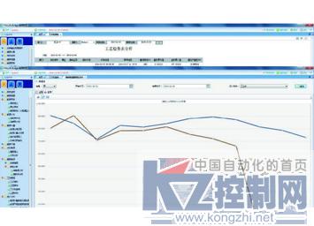

监控重点用能设备运行情况,能源消耗情况,分析设备能效和能源利用效率,如图2所示。
图2 分析图
