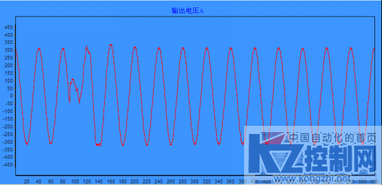

有2个功率模块的模块化UPS系统(具有IGBT短路检测功能)在逆变IGBT短路下的输出电压波形。
将具有IGBT短路检测功能的两个UPS模块插入UPS机柜,短路其中一个功率模块的逆变IGBT,利用功率模块的故障录播功能,功率模块在发生逆变IGBT短路时自动保存逆变IGBT短路时刻前后的输出电压波形。该波形如下图所示:
根据故障录波的波形显示,输出的间断时间为8mS。大大降低了负载掉电的风险。
