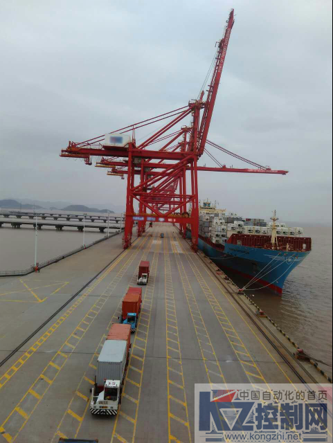

邦纳照明灯为港口集装箱识别定位提供照明补光
随着我国经济贸易发展,集装箱运输量得以迅速增长。这就要求集装箱起重机在港口、铁路、公路等繁忙场所能高效的完成装卸作业。国内集装箱起重机操作人员凭经验完成吊具与集装箱、集装箱与卡车的对位作业,其工作强度高、装卸效率低、自动化水平不足,易产生安全事故。因此,装卸作业过程中集装箱吊具自动定位技术显得日趋关键。自动化集装箱码头,采用机器视觉代替人工,对集装箱体进行标签视觉识别定位,实现高效率的集装箱装卸工作。
客户需求
为机器视觉对集装箱的自动识别定位提供视觉补光照明。
挑战
港口恶劣的户外作业环境,照明灯需要防水、防尘、防腐蚀,坚固耐用,照度强。
邦纳解决方案
WLS27或WLS28-2系列工业照明灯
在视觉相机旁边安装一个WLS28-2XW145S照明灯用于为相机做补光使用(新型WLS27照明灯更适合港口户外照明);
坚固耐用,体积小,安装便捷,防护等级高:IP67/IP69K,发光均匀,满足港口恶劣的户外作业环境;
输出流明:225ML/3W(左右),为视觉提供可靠补光,提高了识别率。
