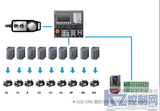

根据客户全自动化的加工作业需求,台达整合解决方案以数控系统NC310为控制核心,同时结合台达运动控制型交流伺服系统ASDA-A2系列和变频器,为客户建构了完整的数控系统整合解决方案。台达解决方案为五轴DMCNET数字式高速通讯总线型一体式控制系统,采用多CPU、多分工架构,执行效率高,可实现高速、高精控制,且配线简单、易于维护。方案采用的台达ECMC绝对式大惯量伺服马达,可以帮助客户实现磨削动作以及砂轮、导轮的自动修正。
该新型无心磨床的一大特色就是采用了双机械手自动送料系统,因此,客户要求磨削加工和自动送料可以同时动作,以求提高效率、缩短加工时间,这样就需要通过双通道控制系统来实现,但成本很高。而在台达的整合解决方案中,ASDA-A2系列伺服驱动器本身具有强大的PR功能(内部位置编程模式),可以提供高达64点内部地址,可规划多样多点连续运动路径,同时可以和上位控制器CNC进行友善便捷地通讯。在此功能模式下,双机械手可以完成送料的各种动作,操作人员也可以设置机械手的各位置参数。利用A2系列伺服驱动器的PR功能模式,客户通过单通道控制系统就可以满足设备运动控制需求,大大降低了系统建构成本。
