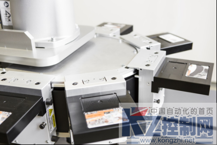

贝加莱推出了新一代的柔性电驱输送系统SuperTrak,其动子采用永磁体设计,以垂直方式安装与定子构成磁场切换动子运动来实现高速的移动, SuperTrak可以提供极为灵活的生产变换,通过软件的设置实现速度、位置的同步关系变化,进而实现生产的重新组织。
图1-SuperTrak柔性电驱输送系统—如同F1的高速过弯
SuperTrak可以实现达到10μm级的定位精度,并提供4m/S的生产线速度,而通过POWERLINK实时网络可以提供高精度同步与定位控制。
无缝集成机器人
图2-与机器人系统的完美结合
图2显示了SuperTrak与机器人的协同工作,在同一软件架构下,柔性输送系统与机器人可以构成同步的生产系统,例如可以实现对输送线上的金属件打磨、对电路板的钻孔、线性灌装系统的旋盖动作、针对组装中的插入零配件工作(甚至包括芯片的贴装应用)。
