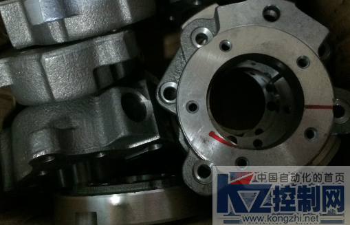

此外,在终端客户试机过程中,客户发现遇到工件加工周期长的时候,如空调的连接阀门,大约要1分钟才能完成一个工件的加工,这样就会造成自动上下料装置过长的等待时间,使其不能充分发挥其使用价值。
图1 空调连接阀门实物图

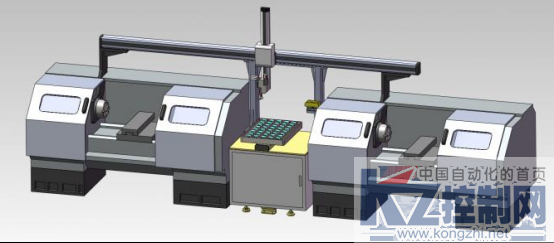

对此,台达推出了以人机控制器HMC系列(Human Machine Interface with Controller)为控制核心,同时搭配台达三轴一体运动控制型交流伺服系统ASDA-M系列和伺服马达的机床上下料解决方案。解决方案模拟示意图如图2所示:
图2 台达机床上下料解决方案示意图
作为解决方案(如图2所示)的控制核心,HMC系列是内建PLC的触控一体人机控制器,具有丰富的PLC指令集,支持DMCNET高速运动总线,拥有最多可扩展到12轴的外扩能力;控制器的车床上下料程序可以在现场轻松地进行示教修改,不需要改动底层程序代码,从而使整个解决方案的现场操作性更强。
使用台达人机控制器HMC系列作为控制核心的另一大特点是,HMC系列不需要客户自行开发界面程序,通过自带程序就可以控制一套上下料装置为多台机床进行上下料,形成产品加工的流水线式工作站。该控制模式可以尽可能更高效地利用上下料装置,有效提高车床加工自动化水平,也改变了常规一套机床上下料装置对应一台机床的作业模式,从而解决了在客户加工过程中上下料装置等待时间过长的问题。
此外,HMC系列具有手持式和安装式两种类型供客户选择。在该解决方案中,客户采用的是手持式,具有自带急停开关、手轮旋钮、限动开关等安全功能,可以更方便客户的实际操作应用。
