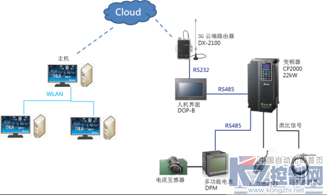

在系统控制上,台达空压机工业物联网解决方案采用内建PLC功能的风机水泵专用矢量控制变频器CP2000系列搭配温度和压力传感器控制空压机运行,以及多功能电表DPM系列和电流互感器监测电流信息。这些数据信息通过3G云端路由器上传至云端。最后由DIAView从云端读取信息,实时显示于画面上供管理者查阅。管理者可依据DIAView所撷取到的信息,调整空压机运行状态。
台达空压机工业物联网解决方案系统架构
台达空压机工业物联网解决方案,提供完整架构与自动化系统,改革传统空压机设备的监控管理方式,不再需要耗费大量人力到高噪音的厂房设定设备参数、记录设备状态。同时,可以帮助用户实现不论在任何地方、实时掌握设备运行信息。台达该物联网解决方案具有广泛的适用性,目前已经成功应用于包装、印刷、水处理等行业客户,助力客户生产和服务向数字化、智能化迈进。
