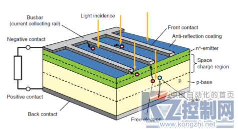

三、 光伏
光伏(PV or photovoltaic),是太阳能光伏发电系统(photovoltaic power system)的简称,是一种利用太阳电池半导体材料的光伏效应,将太阳光辐射能直接转换为电能的一种新型发电系统,有独立运行和并网运行两种方式。 同时,太阳能光伏发电系统分类,一种是集中式,如大型西北地面光伏发电系统;一种是分布式(以>6MW为分界),如工商企业厂房屋顶光伏发电系统,民居屋顶光伏发电系统 。

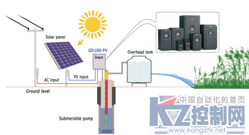

四、 GD100-PV光伏水泵变频器的两种解决方案
对于不同功率的水泵,我们提供两种解决方案。

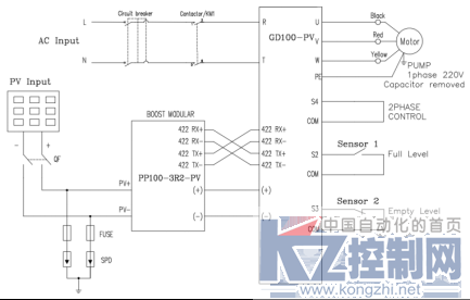

方案一:对于功率小于2.2kW的水泵,解决方案如图2所示;
图2  升压模块 + GD100_PV

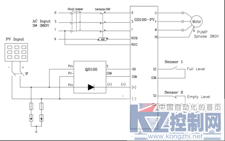

方案二:对于较大功率的水泵,解决方案如图3所示。
图3  自动切换模块+GD100-PV
对于功率小于2.2KW的水泵,当我们配置太阳能电池板时,光伏功率是充足的,但是光伏输出电压不足,因此需要购买更多的太阳能板来增加光伏电压。 GD100-PV提供升压模块,支持低PV电压输入和高直流电电压输出以减少光伏板的使用数量。
自动切换模块可以检测到电压表的输出电压,将电压信号发送给GD100-PV变频器,变频器将控制接触器,打开或关闭交流电输入。

GD100-PV集成了许多功能,如降低光伏输入电压,直流电源开关和交流电源开关输入通道的切换,高保护等级 IP54等,此太阳能变频器在第一次设置参数后,终端用户无需再维护。
日落后光线会变弱,GD100-PV可以检测到PV电压小于设定值,他将自动把功率输入通道由PV转为交流电网输入。如果只有PV通道可输入电压,那么GD100-PV将在弱光下休眠,并在早晨自动唤醒。
