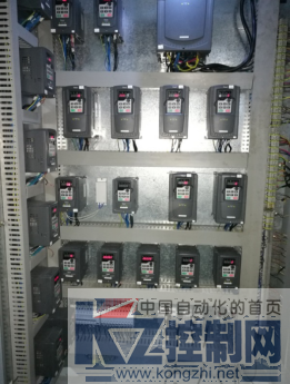

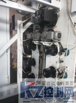

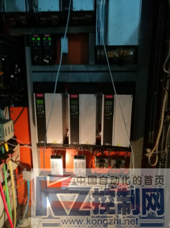

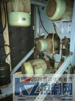

本案应用在JWFK6-10C经纬化纤2007年12生产的加弹机,我们对车头和车尾传动进行改造升级,皮带传动改成直连传动。采用高效同步电机与变频一对一驱动方式。同时更换整个控制系统,包括PLC控制系统、加热控制。
改造前:
改造后:
使用效果:
本系统调节方便,纱锭成型理想,应用效果和客户反映良好,并且变频器的各种保护功能为设备的安全可靠运行提供了保证。通讯的方式简化了加弹机的控制系统,强大的变频器功能提高了生产产品的质量和生产效率。
通过几个月的实际纺丝生产,纺丝规格为66dtex/48f(经线),纺丝速达度760米/分,纺丝效果完全满足生产要求。
传动速度稳定可靠;电机高效节能、维护简单、维护成本低;温度控制准确、稳定;卷绕成型稳定,无翘边、无硬边、无网丝。
通过改造电机传动替代之前的张紧轮和齿形带,减少机台故障率,机配件消耗大大减少,降低了生产成本,尤其控温系统温度恒定,产品质量得到了稳定保障。
