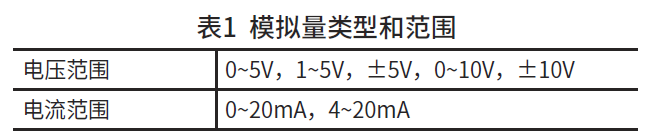

本设计提出了两种模拟量信号类型,分别为电压型、电流型。根据实际工程需要,可选择不同类型的方式进行模拟量信号的输出。当然,该设计提出了一种新型的模拟量信号输出电路,可支持多种量程范围的选择,电压型支持7种,电流型支持2种,即在不用更换端子或者重新接线的情况下,只需要选择控制器的类型,就可以支持以上不同量程范围和类型,再配置相关参数进而实现电压型或者电流型进行输出。具体输出范围和类型如表1所示。
表1 模拟量类型和范围

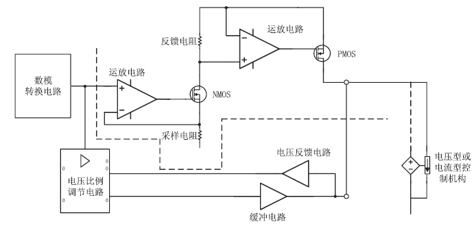

该设计的系统总体框图如图1所示。
图1 系统总体框图
2.1 电压型输出电路
在本设计中,模拟量信号电压型输出电路主要由16位数模转换电路、电压比例调节电路、缓冲电路、电压反馈电路、电压型或电流型控制机构组成,其工作原理是通过数模转换电路将数字量信号转换成模拟信号,并传送给电压比例调节电路,而电压比例调节电路则将输入进来的模拟量信号进行放大、比例调节和隔离形成电压模拟量信号,最后经过缓冲电路进行输出[2]。当然,为了提高电压输出的精度和稳定性,需要电压型或电流型控制机构进行反馈,并根据反馈结果来调节电压精度以及判断电压输出时电路是否短路。
2.2 电流型输出电路
模拟量信号电流型输出电路设计主要由16位数模转换电路、电压比例调节电路、运放电路、N型MOS电路、反馈电阻、电流采样电阻、运放电路、P型MOS电路组成,其中16位数模转换电路可将数字量信号转换为模拟量信号并输入给运放电路;另外,由运放电路、N型MOS电路、电流采样电阻共同组成恒流源电路,同时经过反馈电阻、运放电路、P型MOS电路进行调理后即可输出电流;在这个过程中,上位机或控制器可以根据电流的反馈信号来判断是否超过预设的阈值,如果超过了规定的阈值,那么系统就判定电路出现开路故障。

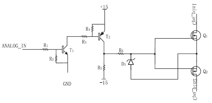

该电压型或电流型控制机构主要涉及到由上位机或控制器进行相关参数的配置,即可实现电流和电压之间的相互转换并输出到负载端。图2为模拟量信号的输出控制机构原理图,具体包括输入端口和与之相连接的模拟量切换电路以及模拟量信号处理电路。模拟量信号处理电路主要是指DSP/MCU电路,而模拟量切换电路包括连接的MOSFET开关电路、门极驱动电路、BJT电平切换电路,其中MOSFET开关电路接输入端口并与电流转电压相连接,BJT电平切换电路则与DSP/MCU电路连接。这种组合的优点就是,无论模拟量输入信号是电压型还是电流型,经过该转换控制机构,均可以与外部仪表进行连接,而不需要更换端子或重新接线,其优点是可以完全替代传统的物理开关,操作方便,导通可靠,降低对结构、PCB的设计要求,增强驱动器防护等级,提高抗振等级。相对于通用的模拟开关,这种控制机构又具有输入范围宽、价格便宜、使用灵活的优点。
图2 模拟量信号输出控制机构原理图

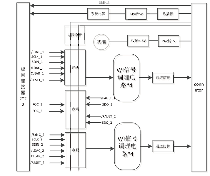

为了应用在地铁、水处理、电厂等场所,以及满足高端装备、复杂机器、生产线等的控制要求,由北京和利时智能技术有限公司自主设计研发的LK512系列的I/O板结合本设计的方案能够实现8通道电压、电流型模拟量的输出,其精度可达到0.2%。在实际应用中,LK512C的8通道模拟量数电压电流输出IO板,采用了8路信号调理电路进行数模转换的实现,该芯片的设计可以用来满足工业过程控制中需要的四通道、精密数字-电流环路和电压输出转换器,以及产生电流环路和单极性/双极性电压输出,能够为用户和开发者提供高精密、完全集成、低成本的单芯片解决方案。采用LK512C的8通道模拟量数电压电流输出IO板,允许支持的电流输出范围为:0~20mA、0~24mA和4~20mA;允许支持的电压输出范围为:0~5V、±5V、0~10V和±10V。当然,在实际设计过程中,用户可通过DAC来控制寄存器选择所需要的输出配置,并将该DAC芯片结合相应的控制电路进行电压电流型模拟量的输出。如图3所示为LK512C的8通道模拟量数电压电流输出模块I/O板的原理框图。
图3 LK512C的8通道模拟量数电压电流输出模块I/O板原理框图
在LK512C 8通道模拟量数电压电流输出模块I/O板中,由V/I信号调理电路实现的通道模拟量数电压电流输出的结果,将通过SPI通信协议传输给LK512C系列的CPU板,并最终上传到AT系统。不仅如此,应用在LK512C-B中的8通道模拟量数电压电流输出模块能够支持电流开路、电源短路等自诊断功能,并通过32针欧式连接器将8通道模拟量数电压电流的输出传输出到现场端子上,以实现对第三方设备的智能控制和数据传输等功能。
