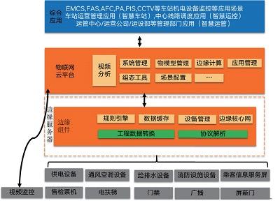

基于边缘计算物联网云平台的轨道交通综合业务管理系统分为三层,如图1所示。
图1 系统架构图
(1)综合应用层(SaaS层)
该层为原来ISV伙伴提供专业用程序,以目前先进的微服务和分布式的方式开发,在平台能力层上运行, 打通“烟囱”式布局结构,更注重功能本身,按需分配,提高通用度和可维护性。
例如根据现有的业务需求开发的轨道交通综合业务管理系统,不仅包含传统综合监控的设备展示和简单控制功能,还结合报警、工单、数据分析等完成高效管理,从而降低运营管理人员投入,提升运营管理效率。
(2)物联网云平台层(PaaS层)
该层主要的工作是对上的应用模块提供部署、运行、发布的基盘。配合边缘侧配置应用进行边缘侧网管的配置管理、数据点位模型的管理,以及配置运行的计划任务和策略。系统中的核心节点数据收集上传和下发都需要在此层进行连接和调配。它可实现统一化运营管理、一元化人员管理、设备管理、组织结构管理、人员权限管理、职权管理、基础数据的管理。一体实现UI界面统一,登录登出管控,数据接口管控等一系列的通用功能服务。对上对下实现一体支撑、一体管理的能力。可利用成熟的阿里云物联网云平台体系,包括  应用托管(AH)、边缘协同(LE)、物模型转换(LH)、物联网连接套件(LK),以及数据库管理(DBM)和统计报表(RPT)等能力模块,将边缘计算层汇聚的数据进行云端处理,转发并形成数据模型和服务模型,供上层应用调用。同时搭建轨交行业能力平台层,为上层应用搭建提供数据和开发工具。
(3)边缘组件层
用于对下被监管设备的连接、监视、控制等工作。主要配合上位应用一体联动,并提供数据支撑和自动化任务的处理等功能。
可通过边缘服务器的协议转换、规则引擎、AI等能力,完成各系统、设备的接入和管理,数据清洗、数据联动和AI赋能等。同时在未来项目中部署简单站级工控软件,可实现云平台断线后降级运行的简单操作与控制。

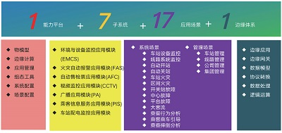

上海地铁智慧运控平台系统由1个能力平台、7个子系统、17个应用场景和一个边缘体系组成。如图2所示。
图2 上海地铁智慧运控平台系统

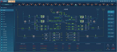

2.3 上海地铁智慧运控平台系统软件界面设计(如图3所示)
图3 上海地铁智慧运控平台系统软件界面设计

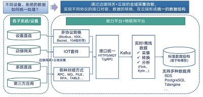

2.6 数据通讯
通过能力平台+边缘计算+物联网平台模式实现全 域数据采集。如图6所示。
图6 数据通讯

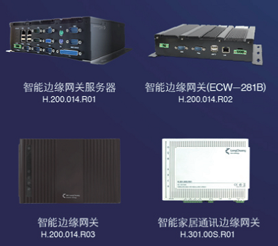

2.8 上实龙创边缘网关产品特点
上实龙创边缘网关是一款功能强大的协议转换网关系列产品,用户可以根据现场设备的通信协议进行配置,转成标准的BACnetIP、BACnetMSTP、Modbus、KNX等工业和楼宇自控协议。目前已经对接几十种行业标准协议和非标准私有协议,包括西门子物联网平台MindSphere对接,支持阿里云边缘计算,华为云边缘计算对接。上实龙创边缘网关上行支持Wi-Fi、4G、网口方式接入互联网,多网同时在线;下行预留可选多种无线通信,ZigBee、LoRa、蓝牙等。
龙创边缘网关软件具备以下特性:
(1)支持跨平台运行,可在X86架构Linux、Windows系统下运行,同时也支持ARM嵌入式平台;
(2)支持与龙创设备集成,方便实现数据规则; 预警、工业App、微信公众号、小程序交互能力,通过授权用户可以随时查看设备状态;
(3)可快速与各大物联网平台(阿里云、华为云、西门子MindSphere)对接;
(4)具备丰富的云端设备协议库,可根据业务需求进行同步;
(5)开发人员可以使用JavaScript构建组件库, 根据设备协议自行处理协议逻辑;
(6)输入和输出层通信协议默认支持TCP、upd、Modbus TCP、Modbus RTU、SOAP server、WebSocket、MQTT、HTTP、serial(串口通信);
(7)数据存储支持实序数据库、内存数据库、MYSQL、SQL SERVER、NOSQL连接,可根据数据特性自由选择;
(8)可快速创建API服务,而无需重启服务程序;
(9)默认自带数据可视化工具,可以将采集的数据以图表或表格等方式展现出来;
(10)软硬件解耦,支持容器部署,异构集成。
