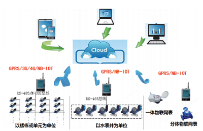

2.1 方案架构
一种基于物联网的水务数据采集整体方案由基表(水表、电表等)、集中器、GPRS/4G转发器、管理计算机等组成。整体采集方案的系统架构如图1所示。
 图1 采集方案系统架构图
系统分为数据采集层、云数据中心、应用平台三部分。
数据采集层包括数据采集设备和智能水表,共三种采集方案适用于不同的现场环境。
云数据中心完成与设备和智能水表的通讯、设置和控制等功能。
应用平台根据客户业务对采集回来的数据进行管理、分析和统计以及数据展示,并预留其它应用软件的接口,如营业收费软件接口。
2.2 采集方案
此方案基于GPRS/4G或NB-IoT的基站网络通讯技术,兼顾水务应用环境,物联网采集方案共分为三种:
(1)物联网水表:根据现场安装环境又可分为一体式物联网水表和分体式物联网水表。
一体式物联网水表安装使用简单,没有任何现场工程,适合安装在地面以上手机信号较好的环境。可以用于新建小区和旧改小区,尤其是旧小区改造、别墅区、绿化用表、快速干道表等水表相对分散的环境。
在地面以下或相对于密闭的空间,信号不好,通过安装分体式物联网水表将通讯部件移到地面以上或信号的地方,不改变水表安装位置即可解决信号问题。比较常见的应用为大口径水表和绿化水表。
(2)物联网表井采集方案:利用一个物联采集设备把一个表井的水表通过总线连起来,完成水表的数据采集和通讯控制功能。这种方案最大限度地减少了现场工程量,可以用于新建小区,但更适合各种老旧小区改造,省去了绝大部分的布线工程,还降低了成本。
(3)单元采集方案:利用一个物联网采集设备把一个单元或一栋楼的水表通过总线连起来,完成水表的数据采集和通讯控制功能。适用于新建小区,以管道井为单元,最大限度地兼顾了成本与工程量,建议尽量不要跨单元施工。
目前上述三种方案的产品上行均采用GPRS/4G通讯,后续NB-IoT网络架设完成后即可切换成NB-IoT通讯。

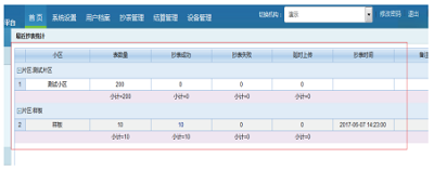

2.6 软件使用
(1)用户登录:输入相关机构信息后点击登入。
(2)登入后界面如图2所示。该界面为当天抄表统计汇总,可以查看到每个小区抄表上传情况。
图2 系统首页
