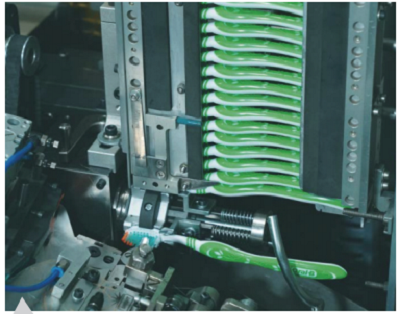

” Bright Machine Tools公司出品的BT1000系列簇绒机是高度同步的CNC设备。将CNC控制和逻辑集成到机器中有助于使其速度和生产率提高一倍。“对于多色刷毛,我们的机器每分钟能够生产850把牙刷。”Shah说道,“而对于单色刷毛,甚至可以达到1000把/分钟。”
BT1000系列簇绒机
3 高性能运动控制

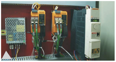

由ACOPOS逆变器控制的驱动单元运行着复杂的机械装置,该装置从垂直进料单元中收集刷毛以及粘结线,并将其嵌入牙刷中指定的孔中,牙刷由旋转装置进行精确定位。

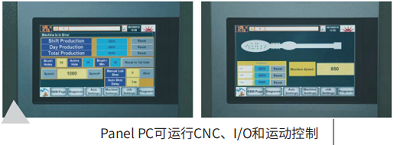

该旋转装置还依靠ACOPOSmicro伺服驱动器对每个孔进行定位。贝加莱的Panel PC 2100可运行复杂的CNC应用程序以及直观的GUI。登录后,经授权的操作员可以更改CNC参数,或调整适合不同牙刷或刷毛配置的G代码和M代码。
4 集成自动化
“我们认为,想要实现希望的速度和精准度,我们的机器就需要在专用硬件上运行CNC控制。”Shah回忆道,“然而,专用硬件和CNC控制无法为我们提供所需的模块化和柔性化。”
贝加莱解决方案给Bright Machine Tools的工程师留下了深刻印象。“Panel PC不仅可以运行CNC,而且还能运行I/O和运动控制。”Shah说道,“贝加莱的集成方法还允许在单一网络上轻松同步伺服、步进和变频器。”贝加莱系统架构的主干是实时POWERLINK,它能够以高达400微秒的循环时间运行,从而实现Bright Machine Tools所需的响应时间、准确性和精度。结合OPC UA和MQTT,机器可用IT/MES/ERP连接,无需额外费用。贝加莱的安全远程维护解决方案支持Bright Machine Tools的工程师24×7全天候连接机器,帮助他们为客户提供一流的售后服务,从而大大减少了停机时间和成本。
