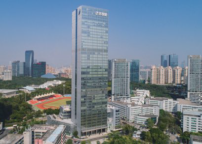

图1 达实智能大厦外观

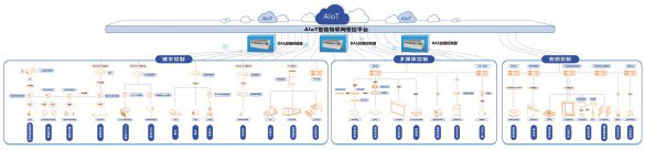

为了实现大楼设备的集中管控,达实通过自主研发的AIoT物联网智能管控平台,将大楼近20个子系统,20000多个物理设备集中管控。
图2 系统架构图

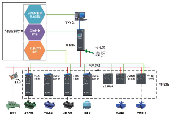

为了实现大楼的节能,大楼采用了达实智能自主研发的中央空调节能控制系统产品,涵盖空调水系统及末端风系统。节能控制系统结合负荷预测、人工智能、模拟仿真等先进技术,通过建立复杂的设备特性模型,采用中央空调风水系统全局优化耦合控制,实现系统综合能效提升。节能控制系统架构如图3所示。
图3 节能控制系统架构
