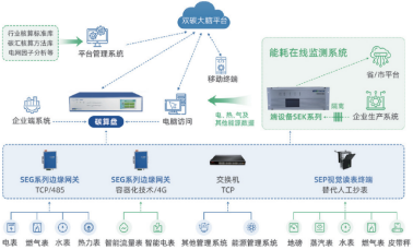

基于云边协同应用技术的企业碳核算边缘一体机系统架构如图1所示。核心系统主要由三部分组成:企业碳核算边缘一体机(碳算盘)、云端服务器(双碳大脑平台)和用户终端。
图1 基于云边协同的企业碳核算边缘一体机系统架构图
2.2 边缘一体机
边缘一体机是企业碳核算的核心设备,它通过内置的嵌入式数据采集软件,对实时采集到的企业能源消费总量数据、碳排放活动相关数据等基础数据源,以及匹配过程的排放数据和其他排放源数据、排放因子、碳排放方法学模型等进行统计核算,按相关标准规定核算出企业动态实时碳排放量。边缘一体机具备以下功能:
数据采集:通过嵌入式数据采集软件及一体机自带的RS485串口、RJ45网络接口,实时采集各种能源计量器具输出的能源消费量数据,以及各种信息化系统中含碳原料的消费量数据。
数据处理:利用一体机自身的边缘计算能力,对采集到的数据进行预处理、数据分类、数据标识、数据清洗后,根据行业方法学模型进行碳排放量核算,并将核算结果存储到边缘一体机本地,面向用户端展示。
核算分析:根据特定行业方法学算法模型,对碳排放核算相关的各类活动数据、排放因子等参数进行碳排放量核算,并对核算结果按综合评价指标需求进行汇总、统计与分析。

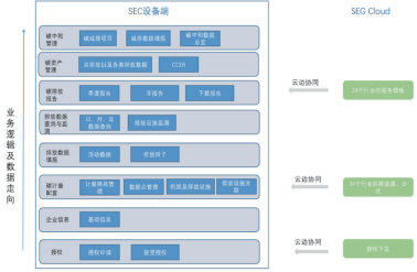

2.3 云端服务器
云端服务器负责提供企业碳管理功能相关的系统预设参数,如碳排放因子、行业碳排放方法学库、全球变暖潜势GWP、各能源品种热值等基础字典信息,接收边缘一体机上传的数据,并进行深度分析和存储。其主要功能包括:
边缘赋能:预置各种边缘一体机进行碳排放量核算相关的行业方法学库、排放因子参数、能源热值等基础字典信息,动态跟踪碳交易市场波动价格并提供API接口供边缘一体机调用。
数据接收:接收边缘一体机注册授权申请、行业方法学模型请求下载、行业碳排放量基线指标同步等相关数据请求信息并响应。
数据分析:利用大数据和人工智能技术,对企业碳排放总量及强度等相关数据上报至政府监管平台的时效性、准确率、成功率、完整度等指标进行统计分析,并通过对全部边缘一体机的历史上报数据进行横向对比分析后,展示综合评分及行业或区域数据质量排名等。
设备管理:在云边协同应用技术支撑下,通过云服务器对边缘一体机进行注册授权、方法学模型下发、排放因子更新、设备状态远程管理和参数配置等一系列操作,实时动态管理边缘一体机联网状况、授权期限、软件版本信息、日志查看及远程维护等设备生命周期相关信息,方便企业用户对边缘一体机的高效率运维和管理。

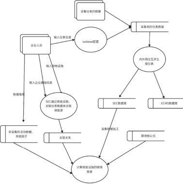

以温室气体排放设施为最小核算单元,以碳盘查指标为数据建模对象,根据组织边界碳核算标准,梳理数据建模相关的采集数据项、计量器具、活动数据、排放因子、工艺路径、设施名称、工序单元等各项参数之间的关联关系及业务逻辑关系,对全部相关要素进行编码化定义与组合构建,定义出7段16位碳排放源指标编码,实现编码指标全局唯一性,通过编码体系可以对碳排放源进行分类分项汇总,为后续各项业务前端应用数据的汇总分析处理奠定基础。相关数据要素的梳理逻辑如图3所示。
图3 逻辑关系梳理与数据建模

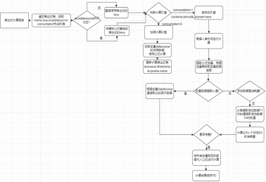

边缘一体机自带的嵌入式数据采集软件完成各种能源计量器具的实时数据采集与初始数据治理后,将数据根据配置工具软件配置的指标编码存入本地实时数据库缓存。碳排放量核算表达式计算服务将根据设定的核算方法学公式对活动数据、排放因子等参数进行合规性检查,包括数据有效性、数据质量、数据时间标识、排放源类型符号(表征排放或吸收)等,对于不符合运算条件的参数变量进行报错提醒,待全部参变量符合运算条件后,碳排放计算引擎服务将启动运算,并根据每一个步骤的计算逻辑输出计算结果到下一个计算单元过程,将核算结果存入边缘一体机本地的时序数据库中。部分业务数据判断过程如图4所示。
图4 表达式计算服务数据流图

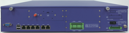

边缘一体机外部结构设计为一台2U高度后出线标准机架式结构(如图5),前面板配置一块5寸触摸式液晶屏,用于显示企业碳排放量及碳排放类别占比等统计信息;内部结构采用嵌入式低功耗处理器、无风扇被动散热设计理念,通过布置于机构侧面的散热鳍片实现设备与外界的热交换。高效的散热效能和无旋转部件结构设计,在提高一体机产品使用寿命和广泛适应安装场景方面有重要意义。
产品后面板配有6个千兆独立MAC以太网接口,4个隔离RS485总线通信接口用于实时数据采集与通信;1个4G无线通信接口,可扩展Lora无线通信接口。丰富的数据采集接口可以直接与能源消耗计量器具(如电表、热表、燃气表、地磅、皮带秤等)连接,利用内置的嵌入式数据采集软件,实现实时能源消耗数据采集、解析、处理、转换、存储入库,为后续碳排放量核算与统计分析提供全面高质量的活动数据源。
图5 企业碳排放核算边缘一体机实物图(后视图)
