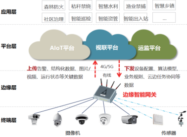

基于边缘智能网关的视频业务系统,在前端摄像机和中心云平台之间增加了具有分布式智能计算能力的边缘层,形成弹性更强的端边云协同架构,支撑行业数字化解决方案。

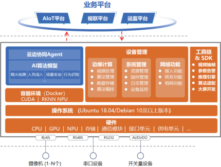

2.3 软件平台
边缘智能网关融合5G网络通信、IoT及视频终端接入、云边协同、运行管理、工具链&SDK等核心能力,为场景化的智能算法和应用的部署运行提供开放的基础软硬件环境,并提供多元化的平台接入能力。
图3

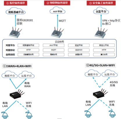

边缘智能网关常见的网络通信方式包括有线、4G/5G无线、Wi-Fi无线三种,为控制设备成本,因地制宜选择一种或两种适合的传输方式即可,无须配置冗余的通信模组,避免造成资源浪费。

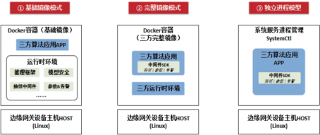

根据算法厂家对不同运行时环境的需求,支持基础镜像、完整镜像、独立进程三种部署方式。

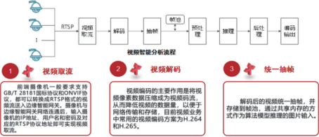

智能分析是边缘智能网关边缘计算功能的核心部分,它从技术实现上通常包括视频取流、解码、抽帧、预处理、推理、后处理以及编码输出等主要环节。

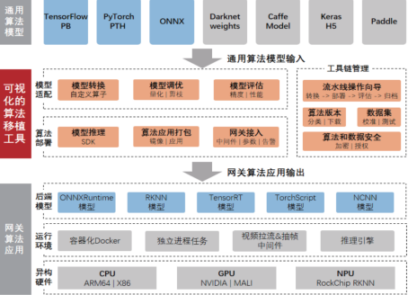

针对AI算法在不同异构硬件平台的边缘智能网关移植工作量较大的问题,通过AI算法移植工具链,提升模型的适配效率,构建边缘模型的评估及版本迭代能力。

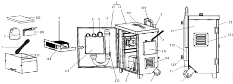

面向施工工地安全监控场景,针对施工人员未戴安全帽、未穿荧光服等情况进行实时监控和违规行为告警。设计拉杆箱式的监控箱,同时满足“收纳态、工作态、运输态”需求,实现“开箱即用,收箱即走”。

多协议设备接入:IPC(ONVIF/RTSP/GB28181)、IoT(Modbus/485)、局域网(Wi-Fi/LAN);多元化云边协同:AIoT(MQTT)、铁塔运监(IpSec/Http)、算法仓(IEF)、铁塔视联(GB28181级联)。
