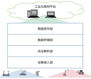

传统边缘计算网关完成工业现场的设备接入、协议解析、数据缓存以及数据发布等功能,在整个工业软件系统架构体系中向上对接互联网云平台,向下对接工厂的具体硬件设备,起到了非常重要的承上启下作用,如图1所示。
图1 边缘计算网关功能定位

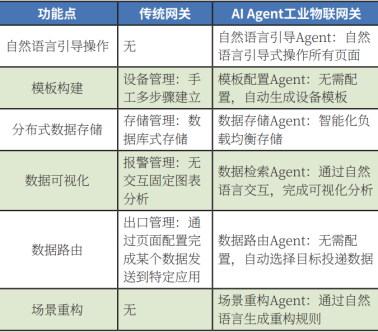

工业物联网关包含基础数据采集、解析、存储等功能,引入AIAgent技术后各个基础功能得到全面提升,并且可以通过自然语言引导完成所有软件操作。其功能提升点如表1所示。
表1 传统网关VSAIAgent网关功能点提升汇总

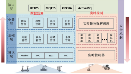

工业物联网关采用如图2所示的功能架构,该架构由西侧数据监测、东侧实时控制、接口层和安全模块四部分组成。其中,数据监测流程执行数据从硬件设备到应用的上行过程;实时控制流程执行控制指令从应用到硬件设备的下行过程;接口层负责统一对接标准组态工具,提供不同功能接口;安全模块管理网关整体的通信安全。
数据监测部分从下到上分别为协议层、基础层、业务层。协议层负责多硬件设备的协议解析,对接工厂中的数采需求;基础层是数据监测的核心,负责管理网关运行中的所有数据;业务层负责配置报警计划等业务的管理。
实时控制部分从上到下由任务实时调度、内核虚拟化、实时控制器三部分组成。其中,任务实时调度负责将复杂控制任务拆解成简单子任务,并赋予任务执行优先级;内核虚拟化负责将计算资源分割,独立并行执行分解出的子任务;实时控制器负责利用即时通信协议与控制设备通信,完成实时控制。
图2 工业物联网关功能架构

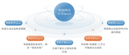

基于AIAgent的工业物联网关系统架构如图3所示,其在传统网关设备接入、协议解析、数据缓存以及数据发布等基础功能之上,做了多方面的AI提升。每种功能提升对应一种Agent的实现,其中包含:自然语言引导Agent、模板配置Agent、数据检索Agent、数据存储Agent、场景重构Agent和数据路由Agent。其中自然语言引导Agent为调度者,操作其它Agent的运行,下面分别详细介绍。
图3 AIAgent网关多Agent架构

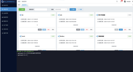

传统的网关设备模板配置过程如图5所示,需要点击“模板管理”、点击“编辑模板”、输入“模板名称”、选择“模板使能”、点击“保存”完成编辑共五个步骤完成。
图5 传统模板配置流程

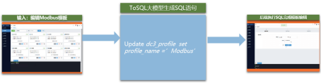

配置模板Agent通过解析自然语言,直接生成模板数据库表数据,并将数据存储进数据库,从而配置模板操作一步到位,无需每步进行配置,如图6所示。
图6 模板快速生成流程

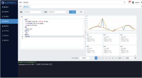

如图7所示,用户输入给出最近一年的燃气轮机耗能数据分析,数据检索Agent给出对应的SQL语句以及曲线和卡片形式的数据展示。
图7 自然语言交互分析效果

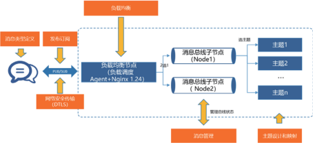

网关中内置了分布式消息总线用来完成数据的缓存。分布式消息总线是一种允许不同服务或组件之间通过发送和接收消息来进行通信的技术。它提供了一个中央化的消息传递通道,使得各个服务或组件可以异步地交换信息,而无需建立直接的连接。分布式消息总线包括以下几个主要组成部分:
消息生产者:负责创建并发送消息到消息总线上。消息生产者可以是任何需要发送消息的服务或组件。
消息总线:作为消息传递的通道,负责接收来自消息生产者的消息,并将其传递给相应的消息消费者。消息总线通常是一个高度可靠和可扩展的系统,能够处理大量的消息传递需求。
消息消费者:从消息总线上接收消息,并进行相应的处理。消息消费者可以是任何需要接收和处理消息的服务或组件。
基于消息总线形成的发布/订阅模型如图8所示,消息生产者将消息发布到一个或多个主题上,而订阅了这些主题的消息消费者则会接收到这些消息。每个消费者都会接收到一份消息的副本,可以独立地处理消息。在大数据环境下需要对这些离散消息进行负载均衡的存储,通过数据存储Agent来实时获取节点参数,从而智能选择存储节点和存储主题。
图8 消息总线缓存模式

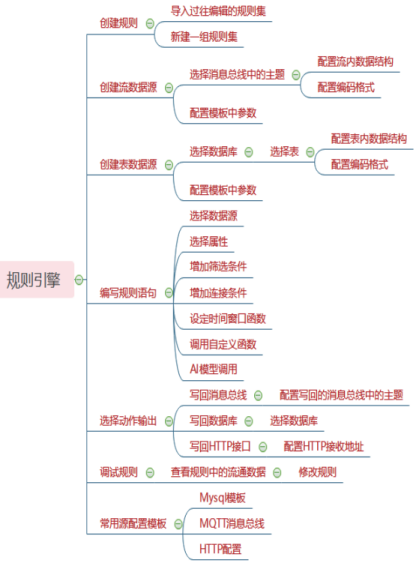

规则引擎整体架构分为三部分:Sources(数据源)、规则运行时和Sinks(目标系统)。Sources代表数据来源的位置,可能是MQTTBroker、消息队列、文件和数据库等。Sinks代表数据处理完成后所要存储的位置,可以是MQTT、文件、数据库或HTTP服务等。规则运行时包括数据业务逻辑处理、流运行时和SQL运行时,以及用于存储持久化信息的底层存储。
首先创建流,用户定义数据源,即创建流,这类似于数据库中的表格类型定义。其次,用户为数据分析编写SQL规则,这些规则将数据源中的数据转化为所需的分析结果。然后指定目标,用户指定一个保存分析结果的目标,如MQTT、文件、数据库等。最终部署与运行,规则解析、规划和优化规则,使其成为一系列算子的流程,并在设备上执行这些流程,实现低延迟和高吞吐量的数据处理。
多模型管理系统内置规则引擎层实现了对上传到其他应用的数据的预处理,预处理功能包含但不限于AI模型调用、报警规则的定义、重复数据的删减、流批数据的整合、时间窗口中间结果推送等。系统需提供给用户友好的规则引擎编辑页面,当系统部署完成后,用户可根据自己的需求二次定义数据预处理规则。规则引擎完成的配置功能如图9所示。
图9 场景重构规则创建流程

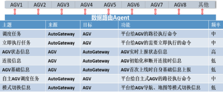

在边缘控制的场景下,边缘网关可以给被控制设备发送控制命令或者加载控制程序等。在该场景下,通过引入数据路由Agent分析用户输入的自然语言,来自动化确定发出什么控制命令,控制命令该路由给哪个设备等,并通过协议微服务执行该命令。如图10所示AGV调度场景中,边缘网关需要调度多个AGV,下发多个命令,通过用户输入“执行搬运A工位侧围组件”的命令,可自动化分析出需要哪台AGV执行该指令,并执行指令。
图10 AGV数据路由应用

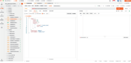

从物联网关系统的开发工具中导入基本的增删改查接口到Agent的工具库中,如图11所示。
图11 接口文档导入

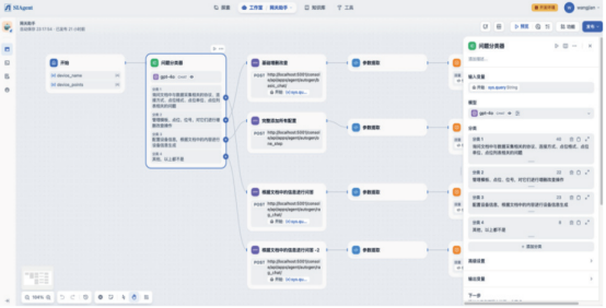

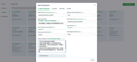

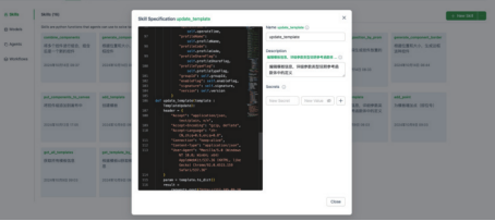

接口能力导入到Agent开发环境中,形成具体的接口调用代码,也称之为工具或者技能,进而为Agent配置相关的提示词、大模型和具备的技能,如图12所示。
图12 Agent创建及工具配置

为网关助手设置多个Agent,包括用户代理Agent、操作执行Agent、文档阅读Agent等。需要让他们进行协同工作,所以需要进行交互配置,定义他们的工作职责范围,如图13所示。
图13 多Agent交互配置

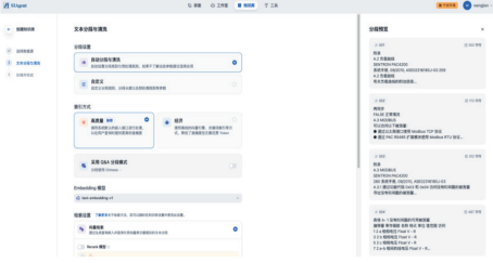

将需要阅读的设备用户手册上传到Agent平台的知识库中进行解析和向量化存储,如图14所示。
图14 知识库文档上传
