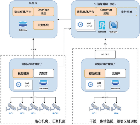

基于5G边缘计算平台,本项目通过构建“云-边-端”架构,在“数据机房区域巡检”和“户外线缆区域巡检”两个关键场景下实现高效、智能的网络安全巡检。本项目充分利用了5G边缘计算的高速率和低时延特性,提升了数据处理和模型训练的效率和实时性。
图1
在图1中,我们采用ONVIF协议标准的摄像头等物联网设备,确保了设备的互操作性和可扩展性,将实时视频数据传送至端侧边缘盒子。在充分考虑各层算力和业务需求的情况下,我们在端侧边缘盒子内置高性能GPU,确保视频推理和流媒体服务的快速执行;在边侧一体机上部署训练优化平台,支持AI模型的持续优化与更新。这种算力分配方式既保证了数据处理的高效性,又满足了业务需求的多样性。

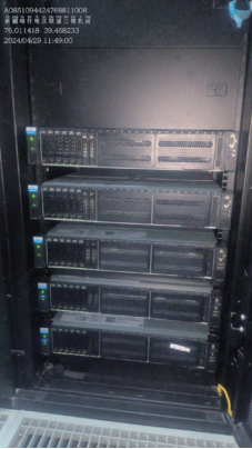

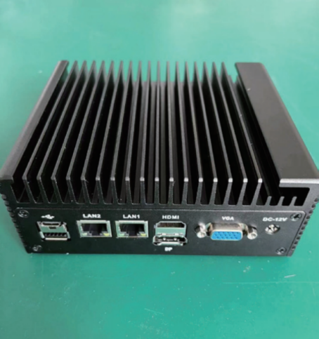

我们在新疆联通核心局机房部署1个“边”侧5G边缘算网一体机,40个左右“端”侧边缘盒子接入到边侧,每个端侧设备搭载2-5路摄像头,支持摄像头通过RJ45有线直连或者Wi-Fi方式接入到端侧边缘盒子,共计搭载200路左右摄像头。摄像头视频数据提供对进出数据机房的人员进行识别、入侵检测、消防警戒和安全生产监察。

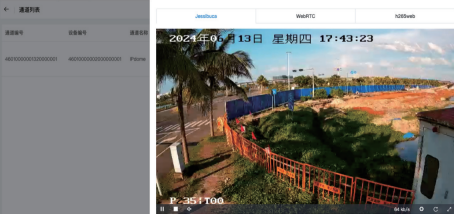

基于5G边缘计算平台,我们在“边”侧部署了高性能的5G边缘算网一体机,并在这台一体机上部署了先进的AI算法训练平台。该平台拥有强大的数据处理和计算能力,能够应对大数据量的训练任务,生成精确可靠的AI模型。在模型生成的过程中,我们充分利用了边缘计算的优势,将部分计算任务从云端下沉到边缘端,减少了数据传输的延迟,提高了系统的实时性。通过不断的优化和调整,我们成功地训练出了适用于机房巡检场景的AI模型。
图4
当AI模型训练完成,我们会将其打包成轻量级的镜像文件,并通过安全可靠的传输方式部署到“端”侧的边缘盒子节点上,这些边缘盒子搭载有高性能的处理器和存储单元,能够支持AI模型的运行和推理。通过这种方式,我们实现了AI模型在端侧的实时推理和决策,进一步提高了巡检的效率和准确性。

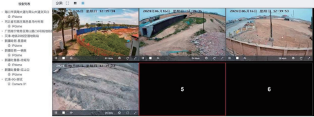

同时,我们还建立了完善的数据回传机制,“端”侧边缘盒子通过摄像头等物联网设备采集到机房内的实时数据后,会通过数据接入服务(DIS)将数据回传到“边”侧的5G边缘算网一体机。这些数据包括设备运行状态、环境温湿度、人员进出记录等关键信息,为后续的模型训练和优化提供了宝贵的数据资源。
图5
在数据回传后,“边”侧5G边缘算网一体机上的AI算法训练平台会利用这些数据对现有的AI模型进行进一步的训练和优化。通过不断迭代和更新,模型的性能得到了持续提升,能够更好地适应各种复杂的巡检场景。

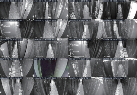

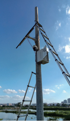

在户外巡检区域,我们部署了100个“端”侧边缘盒子,每个“端”侧边缘盒子搭载了2-5路摄像头,共计约200路摄像头。这些摄像头通过RJ45有线直连或Wi-Fi方式接入到端侧边缘盒子,实时采集户外环境的视频数据。这些盒子分布在不同的传输线缆巡检重要区域。这些盒子不仅具有高性能的计算能力,还具备防水、防尘、通风以及耐高温和低温等特性,以确保在恶劣的户外环境下也能稳定运行。此外,端侧边缘盒子还支持太阳能供电或市电供电,以满足不同场景下的供电需求。在太阳能供电模式下,端侧边缘盒子能够连续支持48小时的运行,确保在断电或网络中断的情况下仍能继续工作。
此外,考虑到户外场景中网络中断的频发情况,我们特别加强了“端”侧边缘盒子的边缘自治能力。即使在网络中断的情况下,端侧边缘盒子仍能继续运行并保存监控数据,确保数据的完整性和连续性。一旦网络恢复,这些数据将自动上传到“边”侧5G边缘计算一体机进行进一步的分析和处理。
