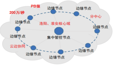

为了较好解决各分中心与省公司数据链路不通、数据交互不充分、数据资源使用效率较低以及各渠道间数据无法实时融通赋能生产等问题,同时为满足各业务部门及分中心对提升数据融通实时性迫切需求,本项目采用“1+N”云边协同架构,如图1所示,构建基于云原生的实时边缘计算能力,实现一站式数据汇聚、融通计算、敏捷分析、知识问答、补全数据服务断点,为中心、分中心各业务条线开展跨域数据融通、全域数据沉淀、全域洞察分析、全触点客户服务提供丰富的数据要素供给,为生产运营、经营分析、管理决策提供高效丰富的实时标签、实时指标、分析报表、触点轨迹服务等实时数据应用,支撑公司5G营销、CHBN领域业务高速发展。同时,本项目引入了面向大数据领域AI大模型等一揽子技术,自主构建智能辅助工具,重点围绕文本对话、会话共享、问答推荐、建议反馈等,提供一站式应用开发运维智能辅助。
图1“1+N”云边协同架构图

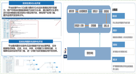

1.3.1构建可视化SQL化开发能力,实现多源数据秒级加密融通计算
基于Flink的实时任务开发部署对普通数据开发者具有较高门槛,为降低开发门槛,实时数据边缘计算能力基于Javastream与SQL化数据加工处理能力封装了图形化、SQL化的实时应用低代码开发组件,支持数据格式转换、过滤、补全、关联、时间窗口计算等功能,通过控件拖拽的方式快速实现实时应用建设,从应用开发到单元测试,再到程序部署和日志查询,实现了全流程可视化操作,提升了实时应用开发效率。
图2 可视化SQL开发流程图
同时为了减少边缘数据传输风险,实现数据就近融通,实时数据边缘计算能力支持属地存储、自定义数据加解密,保障了数据融通的高可靠传输与应用,实现了实时数据交互与计算属地化开展,从而避免了数据出省,缩短了数据处理延迟,保障了数据可靠安全,助力分中心高效融通一二级渠道数据、省专业务系统数据及客户轨迹数据。

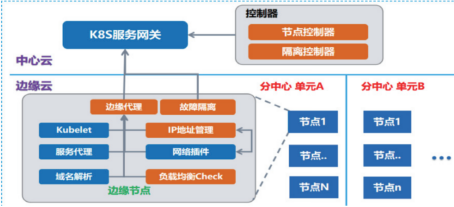

1.3.2构建1+N的云边协同能力,实现省专数据多集群跨域实时计算
基于“Docker+K8S”云原生技术的云边协同自治能力采用“中心+单元+节点”三级隔离架构设计,将实时数据处理平台实时应用部署分中心边缘云节点,将边缘云作为区域隔离单元,具备所有容器技术优势的同时可自动感知边缘容器故障范围,全场景覆盖中心/边缘断网、弱网、Pod故障、组件故障、节点故障及区域故障,确保了业务稳定运行不中断,连续性达到“99.999%”。同时它具备自动部署、快速扩缩容、可视化管理等服务化能力,为业务系统提供了稳定、高效的实时数据融通服务的同时有效提升了服务器的资源使用率以及组件的运维效率。
图3 云边协同自治三级隔离架构图
“1+N”云边协同的边缘数据融算能力,充分发挥了中心与边缘算力,较好地缓解了中心实时数据计算压力,缩短了数据传输链路,提升了数据计算效率,同时降低了中心洛阳、淮安机房的网络带宽压力。

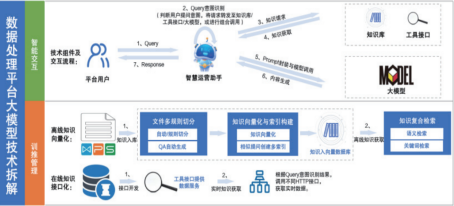

1.3.3构建面向大数据领域AI大模型助手,实现应用开发运维一站式智能辅助
本项目创新性地引入面向大数据领域应用的大模型、向量知识库等智能化能力底座,自主构建智慧运营助手,实现运营、开发、分析等场景化咨询和答疑。面向开发人员,该助手提供实时数据开发指导帮助、开发规范查询、常见问题解答及词法语法检查纠错;面向业务运营人员,该助手提供数据报表图表呈现、指标趋势分析等智能化运营辅助。基于参数微调、RAG、文本和语义相似度混合索引等技术,本项目创新性地将离线文档(知识库)、实时接口(数据库等)查询逻辑与智能辅助流程融合,实现智能体应用,系统根据用户提问内容,解析意图,转发至知识库或实时数据接口等,获取运营、开发、运维知识,由大模型理解知识并生成结果,呈现至用户。
图4 智能辅助交互图

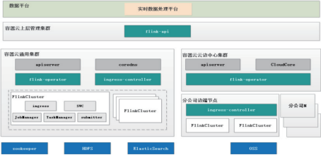

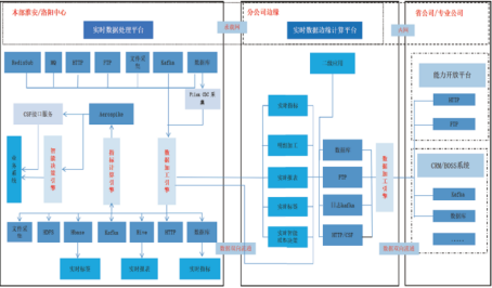

实时数据处理平台借助Flink容器化+云边协同框架建立“中心+边缘”分布式计算的能力,如图5所示。云端部署的Flink-Operator组件会统一管理各分中心Flink集群生命周期,其中FlinkCluster根据业务预先定义完成集群容器方式编排部署,并基于资源池匹配调度能力,完成实时任务调度到指定的边缘计算节点上;依靠边端负载均衡调度器提供服务暴露,来实现任务状态信息查询。同时为消除对本部HDFS、ZooKeeper高可用模式的依赖,降低边端Flink外部中间件依赖复杂度,Flink在边缘部署时采用Kubernetes高可用模式,并基于OSS对象存储实现任务状态管理。
图5 系统架构图

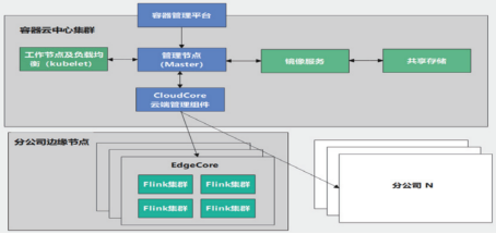

在云网一体化战略规划下容器云已经将计算能力下沉至分公司,实现云边协同一点管控,可以基于容器底座为实时数据处理平台提供统一的边缘计算支撑。通过建立边缘Flink分布式计算框架,实时数据处理平台能够充分利用容器云平台的弹性算力优势来满足大数据实时处理资源需求的增长,助力云数融通创新发展。硬件管理架构图如图6所示。
图6 硬件管理架构图

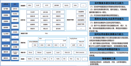

实时数据边缘计算平台是基于实时Flink流式数据加工引擎采用“1+N”云边协同部署架构,部署至各分中心边缘节点的数据加工处理能力,集专业计算、资源管控、性能分析、数据治理、租户管理、任务监控、智能辅助运营于一体,为实时任务开发人员提供了低代码、低门槛的数据开发平台。它基于Javastream与SQL数据加工处理能力封装了图形化、SQL化的实时应用低代码开发组件,支持数据格式转换、过滤、补全、关联、时间窗口计算等功能,通过控件拖拽的方式可快速实现实时应用建设,从应用开发到单元测试,再到程序部署和日志查询,实现了全流程可视化操作,并以业务需求为导向,为各业务实时应用提供了丰富的数据要素供给,满足了业务侧营销服务、热线运营、监控预警等需要。同时它引入了AI大模型、知识向量库构建智能辅助工具,为运营、开发、分析提供了全流程开发运维一站式智能辅助。平台功能架构图如图7所示。
图7 平台功能架构图

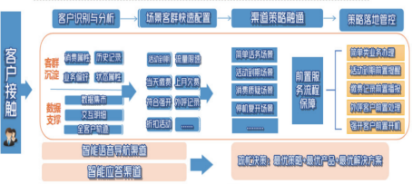

3.1.1 全业务用户意图实时洞察识别
截至2024年11月,系统重点围绕业务订购、活动到期、流量超套、话费超套等分中心重点营销服务场景边缘实时标签建设240余个,为千人千面营销、个性化服务推荐、用户群体的生命周期管理提供了全业务用户意图实时洞察识别,其中江西分中心自建实时标签疏忙分流策略应用36项,主动服务策略9项,分流策略命中量年均233.8万,人机协同疏忙来话年均146万,主动服务策略命中年均351万,有效分流率68.64%,满意度保持90%以上。河南分中心自建实时标签年均服务生产11.1亿次,实时超套标签中台营销办理238.8万笔,转化率达19.2%,较非瞬时营销类项目成功率高5.8PP。
图9 意图洞察智能策略服务应用

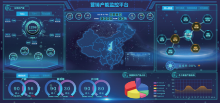

3.1.3 全过程营销服务经营分析决策
目前系统已承载分中心边缘实时指标建设700余个,重点围绕话务服务、产品精准营销、坐席精细化管控等,提供全过程全链路营销服务经营分析决策。其中四川分中心构建短信群发回拨联动话务监控分析,辅助坐席实时话务异动原因定位,保障话务接通率;陕西分中心构建省专营销产能监控,针对重点营销业务分渠道、分团队、分队列等进行实时产能监控,帮助管理层发现内在规律、发掘深度规律、指导经营决策,助力各渠道、团队等快速实现营销目标分解与目标达成。
图10 营销产能监控分析
