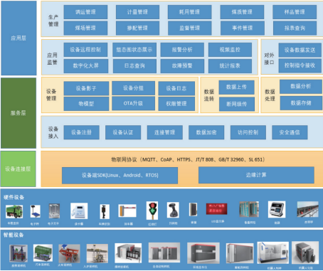

燃煤火电厂厂侧燃料管控系统物联网平台由软件、硬件、服务构成,涵盖设备接入、设备管理、数据解析、数据存储、数据访问、数据展示以及基础业务系统多个维度的功能模块,可根据行业特点,自适应调整系统配置,快速、经济地帮助企业建立专属联网平台,达成业务转型中不同阶段的物联网化目标。
提供“云-边-端”一体化工业互联网平台方案,基于智能边缘计算采集器或物联网关,快速建立设备到云端之间的连接,实现设备联网、远程监控运维、可视化建模和数据分析等服务,支撑海量设备的数据采集、数据传输、存储计算、运行监控和故障预测等场景需求。
燃煤火电厂厂侧燃料管控系统物联网平台架构如图1所示。
图1 燃煤火电厂厂侧燃料管控系统物联网平台架构

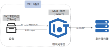

使用消息通信Topic将消息发布到燃煤火电厂厂侧燃料管控系统物联网平台,物联网平台将消息发送给订阅Topic的设备,实现设备、物联网平台、业务服务器、其他云产品之间的通信,具体如图2所示。
图2 Topic通信方式

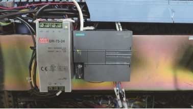

翻车衡系统和静态衡系统通过西门子200smartPLC实现输入和输出信号交互。静态衡系统和PLC通过网线直连,PLC和翻车机系统通过硬件线直连。信号采集PLC的现场工作图如图4所示。
图4 静态衡计量系统现场工作图-信号采集PLC
