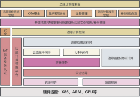

2.1 系统架构
IoT边缘网关,是边缘计算在物联网行业的应用。IoT边缘网关作为物联网边缘“小脑”,在靠近物或数据源头的边缘侧,融合网络、计算、存储、应用核心能力的开放平台,就近提供计算和智能服务,满足行业在实时业务、应用智能、安全与隐私保护等方面的基本需求。终端设备接入边缘一体机后,边缘一体机可以实现终端设备数据的采集、流转、存储、分析和上报设备数据至云端,同时边缘一体机也提供容器服务、边缘函数计算,方便场景编排和业务扩展。边缘端架构是运行于边缘一体机中的软件框架,支持容器运行时和二进制运行时。功能模块可按需拼装,适用于各种不同规格的硬件产品量产预装。边缘端架构是运行于边缘一体机中的软件框架,支持容器运行时和二进制运行时。功能模块可按需拼装,适用于各种不同规格的硬件产品量产预装。
云计算技术日趋成熟,企业对低延时、海量数据、隐私安全、本地自治有更高的要求,未来的趋势是物联网企业下云,计算和分析会下沉到哪里?答案是:边缘。在物联网云平台和现场设备之间一直存在着巨大的“断层”。相对云计算而言,边缘计算的行为发生在靠近数据生成的本地设备和网络中。边缘计算采用新的网络、新的方法、新的设备和新的架构,打通万物互联的“最后一公里”,并创造可持续的商业模式。
IoT边缘网关分为云、边两层架构,边侧部署软件到硬件上,基于操作系统,提供各种应用的运行框架;云侧提供远程的统一资源管理、应用管理等服务。包含云服务、边缘运行时软件、边缘模块应用,利用云服务将云端能力快速拓展至边缘,提供系统适配、云边协同、通信代理等运行时软件,部署数据采集、边缘计算、数据清洗等模块应用,在园区、城市、工业等场景,作为数据源切入点,解决客户对设备上云、本地计算、数据预处理等诉求。IoT边缘网关支持园区/城市/交通/工业等行业设备数采,作为切入点给IoT平台引流;支持边缘智能计算,快速实现生态拓展,丰富行业解决方案;提供SDK、API、点位配置等,满足客户的二次开发诉求。
边缘网关架构图如图1所示。
图1 边缘网关架构图

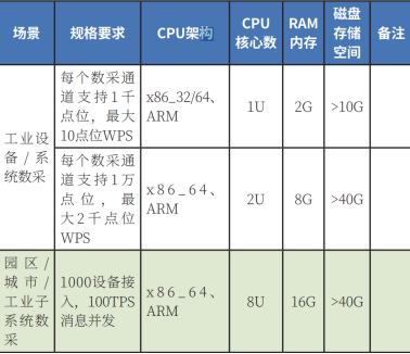

2.2  硬件平台
边缘服务不依赖特定的或受认证的硬件设备,但对设备的基本性能具有规格限制,其硬件规格和运行环境要求如表1、表2所示。
表1

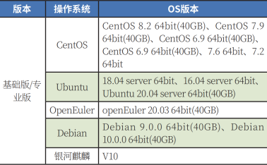

表2
