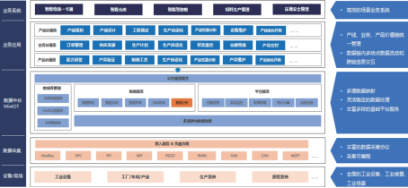

2.1 系统架构
采用云端+本地部署的方式提供工业物联网方案,以智物联智慧工业核心引擎MixIOT作为基础数据平台,以适应系统不断变化的需求。基础平台支持泛工业设备接入,整个系统平台分为采集层(边缘计算)、数据处理层(数智化云端)、数据应用层(工业APP),具体如图1所示。
运用安全大数据架构,将数据和设备原始数据本地化存储并抽象计算后上云,既实现了系统全部工艺的大数据的高效处理,对各个工艺信息的处理,又从根本上保护了用户的数据安全,同时可更好实现生产工艺的追溯与定则。
图1 系统架构图

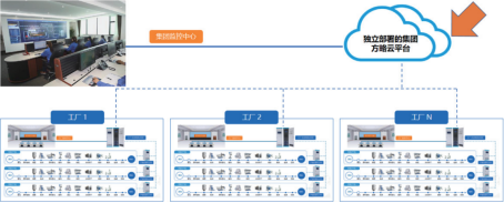

2.2 组网图
本案例将商业数据和设备原始数据本地化存储并抽象计算后上云,既实现了系统全部工艺的大数据的高效处理,对各个工艺信息的处理,又从根本上保护了用户的数据安全,同时可更好实现生产工艺的追溯与定则,为后期的规划打好了基础。
层级的架构设计可实现不同层级管理不同类型和范围的数据,支持向下跳转查阅数据。在工厂端(边缘端)可实现数据的实时采集、实时统计、计算、分析,支持后续的实时追溯。同时该架构也降低了总部服务端压力。组网图如图2所示。
图2 组网图

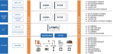

2.3 数据的权限管理
智物联农牧饲料企业生产数字化管理平台在消除了子业务系统的壁垒之后,便可以通过MixIOT角色分配和权限管理的功能,让每一个层级、每一个角色只看到自己需要的数据,而大多数数据又是从下一层级调取的经过统计计算等处理后的结果。也就是说通过权限管理帮助企业建立一套整体的物联网架构,同时又满足它在不同的管理层级上能查看不同的数据结果。
图3
