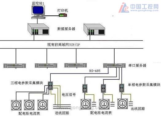

        根据厂区现有局域网已敷设到大多数配电室或附近的情况,紫金桥电量监控系统确定了总体采用以太网拓扑结构,而智能电量采集模块都采用了RS485串口通讯方式,因此采用串口转以太网口服务器就可以仪表连入现有的网络系统中,如下图所示。
全厂电力自动监控系统图
        对于每路三相四线制进线回路,采用一台三相电参数采集模块将各相电压电流引入仪表,计算出功率因数和电量等,通过RS485串行通讯方式输出。
       对于每路三相四线制进线回路,采用一台单相电参数采集模块将单相电压电流引入仪表,计算出单相功率因数和电量等,通过RS485串行通讯方式输出。
        对于变压器温度信号,紫金桥电量监控系统采用带RS485输出的数显仪表替换现有的温度指示仪,也将变压器油温信号通过RS485串行通讯方式直接接入网络。
