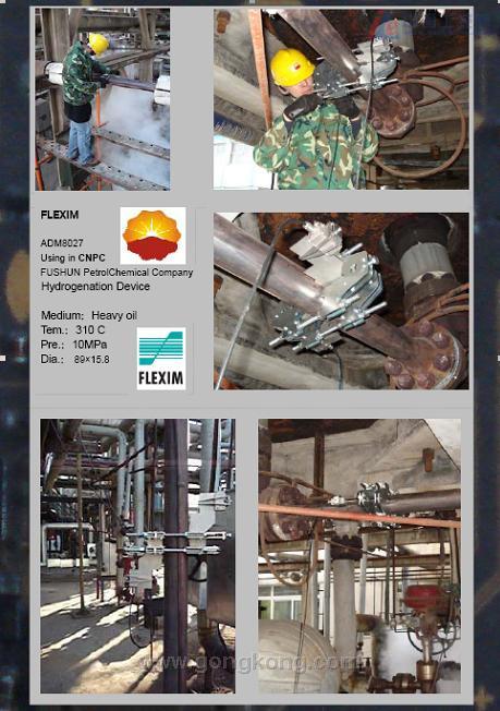

     石油炼制的过程多数为长链烃类物质向短链烃类物质的转化,间或存在加成、聚合、裂化、催化、缩合等反应过程,综合表征为放热过程。在石油化工领域,所加工处理的物料多数处于高温、高压状态,并伴随有高粘度、易燃、易爆等特点。对这些物料流量的准确测量,一直是个技术难题。
比较于其他类型的流量计,外夹式超声波流量计有着不可比拟的优势,正愈来愈被人们所认知。
     德国FLEXIM公司是世界上最早研究开发超声波流量计的公司之一,自成立以来一直专注于该领域的技术研究,并成为行业领导者。
■ 无需停工,无需断管,便捷的外夹式安装方式;
■ 由于采用外夹式安装,对于介质的压力没有任何限制;
■ 标准探头可以直接对温度200℃的介质进行在线测量;
■ 独家拥有的Wave Injector专利技术,可以对温度高达450℃的介质进行在线测量;
■ 对于介质的粘度没有限制;
■ 测量精度高达0.5%
在石油化工领域的典型应用包括:
■ 常减压装置减压塔塔底循环油
■ 重油催化装置再沸塔塔底循环油
■ 重油裂化装置再沸塔塔底循环油
■ 连续重整装置导热油系统
■ 分子筛脱蜡装置导热油系统
■ 加氢精制装置反应器底出生成油
