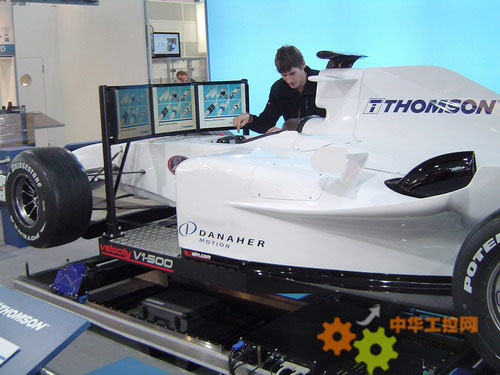

  科尔摩根(Kollmorgen) 与Thomson为英国Ball Racing Developments公司(BRD)提供了整套传动控制解决方案- BRD-05 F-1赛车模拟器。新的传动平台由科尔摩根AKM伺服电动机、科尔摩根伺服驱动器、Thomson滚珠丝杠组件和Thomson 500 系列成型导轨组成。相对于BRD以前采用的传动控制解决方案,它更加紧凑、高效,性能更高,可帮助BRD实现其目标 – 即让世界上数百万车迷都能参与昂贵得常常使人望而却步的赛车运动。

    BRD 新V1-500 传动平台上的每个自由度都需要一台电动机,一台科尔摩根AKM-7用于提供浪涌方向(前后加速和减速)上的运动,而科尔摩根AKM-6型则用于侧向滑动(一侧到另一侧的侧向推力)和偏向(水平面上的角运动)。偏向是BRD系统必备且独特的功能,它通过改变前后轮位置间的转动中心来实现。

    由3个40mm x40mm Thomson滚珠丝杠提供了安装在该传动平台上的F1赛车的真实运动情况。它们长度相同且作用一致,每个都提供1.2米的行程。这些Thomson滚珠丝杠组件由一个精确的滚动丝杠轴和具有内槽与精确钢滚珠赛道的螺帽(外环)组成,滚珠可在丝杠和螺帽间的内槽转动。在丝杠或螺帽转动或其他部件沿线性方向运动时,这种高效无齿隙抗摩擦的设计将扭矩转为推力。Thomson供给BRD的所有滚珠丝杠都采用高铅材料,根据要求其需生成1米/秒的加速度。
    沿着滚珠丝杠,支持着负载和高加速力的是一对Thomson 500系列成型导轨线性导向系统。这种高可配置线性导向设备按照DIN 645-1标准设计。提供了极高的刚性和负载容量来承载真实F-1模拟体验中的加速力。该线性导向承载系统供给BRD时可选择低密铬电镀(TDC),以适应新加坡极其潮湿的气候。
