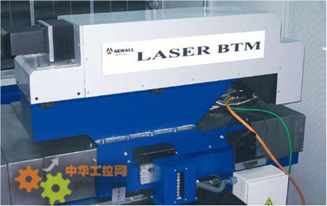

  Laser BTM使用laser传感器测头来精确测量涡轮的距离,此动作由控制台控制。Newall指定的设计标准对控制系统的性能和连接提出了更高的标准。按照这些标准,选择贝加莱APC620工业计算机和10.4”彩色VGA Automation Panel作为显示部件。 测头由单相伺服电动机控制,根据命令精确的线性滑动定位。为达到高速度和高精确度,Newall选择贝加莱ACOPOS伺服驱动,通过Ethernet POWERLINK与工业计算机连接。
  最新研发的Laser BTM能提高涡轮叶片生产过程中的精确度和可重复性
  使用贝加莱系统,Newall将控制软件写入Windows XP,Laser BTM通过“LaserMike”提高了精确度和可重复性。另外,工业计算机的性能和机器的设计将两项功能合二为一,意味着我们只需要一台控制器就可实现之前两台机器的功能。系统允许用户下载所有的测试结果,维持涡轮的可绘性。
