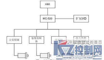

    系统配置
    基于和利时专用控制器的水箱式拉丝机电控的典型配置:
                                   图:电控系统配置图
