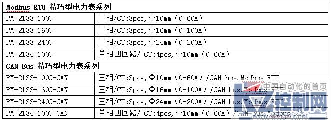

    泓格科技目前提供PM-213x系列智能电表应用于一般单、三相系统的电力测量,具备宽阔的量测范围,可适用于一般低压单、三相系统,使用弹性大,十分利于现代电力测量与监控需要。主要特点有:
     体积小、安装简易、成本低廉。
 单相、三相功能性电表,可长时间监测基本电力参数。
 具备RS-485 与CANBus 通讯接口, 支持Modbus/RTU、CAN 标准通讯协议,未来可支持CANopen、DeviceNet、DNP3.0、Ethernet/IP 等接口。
 采用外接开口式比流器(CT),装置方便,利于不停电作业。
 真均方根值(True RMS)电压及电流读数。
 精度良好,低电流(5A)以下仍具有优于1%(IEC62053-21)的精良表现,亦可应用于中、高压系统的二次测量。
 测量范围广CTΦ10(60A), 配置不同的比流器可弹性扩大测量范围CTΦ16mm(100A)、CTΦ24mm(200A)。
 具备Wh pulse 输出接点,可连接检验机台。
 可供中小型卖场、建筑的各楼层与工厂中负载设备等的电力测量使用。

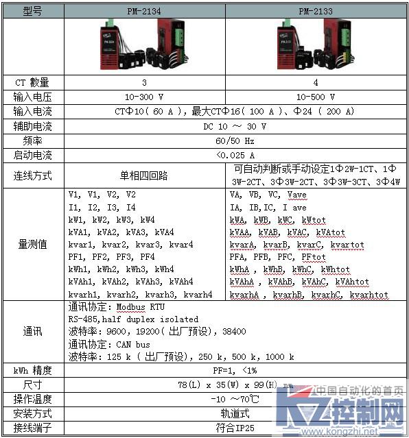

    ICP DAS 智能电表详细规格

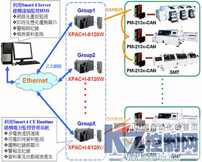

    电力在生产制造工厂中是动力、照明等不可缺少的主要能源,但如何降低生产成本、增加企业生产效益,已经是公司获利的主要关键。电费高涨造成生产成本剧增,已是当今产业面临的主要议题。近年来由于电力需求急剧成长,能源及工业部门电力消费占总用电量的57.72%,但超过98% 能源依赖进口,台湾地区自产能源短缺是产业急需共同解决的课题,于是节省能源便成为企业提高竞争力及获利的重要环节。本案例将以某大型电子厂电力监控与节能管理系统设置为主,以泓格CAN bus 电表-PM-213x-CAN 系列+XPAC+Smart4监控软件的整合,并利用能源管理系统搭配自动控制,应用计算机化、网络化、自动化等技术结合的监控系统,达到完整数据收集及节能的目的。
     此系统采用泓格电表(PM-213x-CAN)测量SMT 的功耗电压等电气数据,并以CAN bus 通讯接口做电表与XPAC 间的数据传输架构,再通过XPAC(可编辑自动化控制器)与I-8120W(CAN bus Interface Slot)作为系统通讯及数据整合为核心。XPAC-8000 可在一般PC 上轻松快速编写应用程序,可利用Smart 4 Studio 程序编辑环境快速架构出一台高效能的Smart 4 CE Runtime 智能型CAN 主站。利用Smart 4 Server构建厂内网络中控系统,与XPAC-8000 Ethernet 接口进行远程监控并利用因特网交换数据,让用户通过远程操作且网络实时画面,监视历史用电及用电报表数据,而由于以PM-213x-CAN 构建的系统,具备主动回传机制,可大幅提高系统的效能与降低主机的负载。在此架构下保持了往后扩充的弹性,更结合泓格的Smart4 系统来建立完整的电力监视管理系统。
    系统功能特色
    1. 自动抄表与报表系统:自动记录SMT 设备用电度数等数据,且其记录测量数据可存于监控计算机(XPAC-8000)内一年以上,并以每日、每周、每月、每季且分时做统计,并自动报表。
    2. 选用CAN bus 传输数据,不仅采用主动传输机制也提供用户高安全等级及有效率的实时控制,更具备了侦错和优先权判断的机制,如此网络信息传输将更可靠而有效率,也可降低主机的负载。
    3. 电力品质监视:监测回路的三相电压、平均电压、三相电流、平均电流、功率因子、有效电力、无效电力等数据。
    4. 状态监视:监视回路设备的状态,记录其跳脱时间,并形成历史警报记录。
    5. 用电监视及记录:监视并记录各设备电盘的用电量,并按照高峰、低谷及总量分别累计。
    6. 计算机监控:以Smart 4 CE Runtime 开发电力监控与管理系统,对上述所有监控点进行计算机监控,至少需包括 实时及历史数据库、数据采集、排程控制及联机画面设计功能,执行电力监视、用电管理、数据采集、趋势记录、警报管理、报表等功能。
    7. 远程监控及因特网整合:经由Smart 4 Server 提供的网络联机及数据库整合功能,提供网络实时画面监视,历史用电及用电报表数据查询功能。
    主要设备说明
    1. 本系统采用最先进的软硬件相关技术进行规划设计(XPAC-8000 可编辑控制器与Smart 4 Server 与Smart 4 CE Runtime 图控软件包自行开发人机接口),并预留以后系统功能扩充需求,此架构具有稳定性高、延伸性佳的特点,而且未来系统扩充高。
    2. 应用内建Ethernet 界面的XPAC-8000 可编辑控制器做系统监控网络整合及各负载设备用电监控站,具有极高速通讯质量,提供完整的用电数据、自动抄表、趋势记录及负载监控等功能。
    3. Smart 4 Server 图控软件可整合电力数据库,提供实时与历史数据查询、打印及远程监控功能。
    4. 掌握各回路用电的实时与历史状况及负载分布,以供有效用电行政管理,作为以后产能运转分析的依据。
    5. 用电数据库与报表可编写设计储存成日报、月报及季报、年度报表等数据,也可选择班别及时间做报表查询,且可直接打印或转为EXCEL 格式的文档,以便日后查询及统计分析。
    6. 提供一个通用的监控模块界面,除了可作为电力监控外,未来更可将水、电、瓦斯、空调、照明、影像、火警、消防、安全等项目纳入,作为厂务设施管理系统。

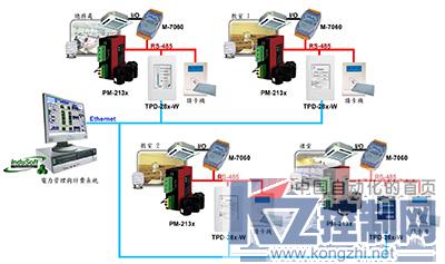

    台湾地区目前各学校院所的教室与宿舍均装设冷气,但由于学生使用习惯欠佳,常常未关闭电源或在不必要的时候开启,这些都是造成冷气使用时间过长、减少冷气寿命、增加电费支出及能源浪费的最大主因。目前泓格科技整合PM-213x 智能电表、Touch PAD 可编写图形触控的控制器与RFID 读卡系统,提供刷卡扣费的功能,让用户自行储值,以改善使用者不必要的浪费。系统也将通过SCADA 软件(InduSoft),让管理人员可以管理设定每一电表的当日使用度数,超过时自动断电,而当全校电力需量超约时,也可作轮流卸除功能,记录每台冷气每日、每月的用电度数,让学生养成使用冷气的良好习惯,就可以有效降低电费支出与节能的目的。
    系统功能特色
    1. PM-213x 为一轻薄短小的三相( 单相) 功能性电表,具备基本电力参数测量、监测及通讯功能。
    2. 精度良好,Wh 精度可达1%(pf = 1)。
    3. 高峰与低谷时段的收费调整。
    4. 有效节约电能约15% ~ 20%。
    5. 卡片余额不足自动关闭电源。
    6. 具开放性、扩充性与互操作性。
    7. 依用户设定的用电契约容量自动卸除设备功能。
    8. 通过管理系统显示各区用电状态,用以日后检讨用电需量与改善措施。
    9. 通过可编写触控控制器(TPD-283W)的功能,可随时扩充教室内的控制系统。
    主要设备说明
    1. 可编写触控控制器(TPD-283W):是微型触控人机界面(HMI)的装置,配备有高解析彩色TFT的触控屏幕,而且它的大小刚好可以嵌入一般墙SS校园电力管理与计费系統架构图上的电气插座。可使用阶梯图设计家(Ladder Designer)开发触控接口程序,该程序语言为阶梯图逻辑与C 语言的集成开发环境。而此项目中,不仅用于链接卡片阅读机、I/O 模块、智能电表的控制外,更通过Ethernet 将系统信息传到中央图控系统。同时也适用于空调温度及电灯开关的控制。
    2. 智能型测量电表(PM-2134):具备宽阔的测量范围,可适用于一般低压单、三相系统,外接开口式CT、可长时间测量监测与监控、标准通讯界面。
    3. 数字输出模块(M-7060)具备标准Modbus RTU通讯界面的4 组Relay 输出的DO 模块,用于控制各项设备,如冷气空调、电灯、计算机及投影机等设备的开关。
    4. 图形监控与计费控系统(InduSoft):具备电力及消费报表管理系统、警报显示系统、实时电力显示、卡片阅读机纪录及设定系统,并具备远程Web 监控功能,让管理者可通过网络随时监控系统状态。
   5. RFID 读卡机:用于读取储值卡内电力消费额度。
     6. RFID Card:用于储值可用电力余额。
