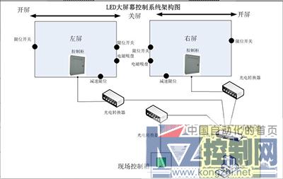

    LED大屏幕移动控制系统是专为各类演艺剧场、文体中心、电视台等场所安装的LED大屏幕提供的一套全自动化移动控制系统。通过该系统可以实现最基本的LED显示屏屏体供电(可定时开关屏)、显示屏屏体走行控制、显示屏屏体温度采集等功能。通过本公司自己专门为此系统研发的控制软件,可以和显示屏显示控制系统经以太网实现融合,超控人员可以在控制中心即可完成LED大屏幕的所有控制,大大减少人力资源、控制起来更方便、准确、快捷。
    二、控制系统可实现功能
    1. 屏体供电及电量采集系统。
    2. 屏体温度采集及温度过高报警处理。
    3. 显示屏可以是在弧型轨道上或是直线轨道上行走,开启时,由慢到快,停车时由快到慢。显示屏对接时的速度很低,保证显示屏不发生碰撞(现场调整)。
    4. 显示屏移动的控制,可在远程(如导演室),通过PLC实现。也可在移动机构控制柜前(本地操作)通过按钮控制(应急时使用)。
    5. 1#显示屏和2#显示屏可以实现单独左右行走,也可实现同时并屏和开屏行走。显示屏开到最大位置时有机械定位装置。设计最大速度每分钟9米,可通过变频器降低行走速度。
    三、控制系统架构图
