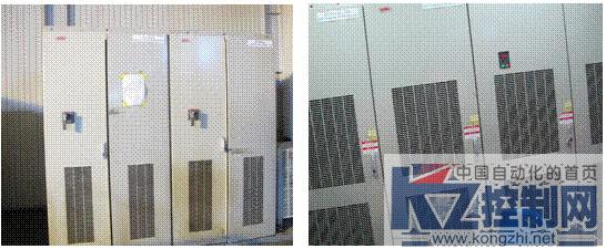

   三、现场情况
   现场中PWM整流器如图4所示,各传动机构的逆变器如图5所示。
                               图4 PWM整流器                    图5 各机构逆变器
  岸桥工作时,由于采用CHA100四象限变频器,各机构电机减速时的能量可以回馈至电网,此外还降低了整套变频器对电网的污染;各逆变器之间采用共直流母线方案,在机构联动时,联动机构之间的能量也可以进行循环,不仅节省了电能,而且可以缩减各逆变器的加减速时间,提高了港口的生产效率。
