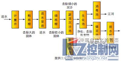

   目前污水处理的工艺主要包括SBR、A/O 、氧化法、CASS、HCR高效生物、膜生物法等方式。污水处理厂工艺的选择要根据占地面积、运行成本、总投资和自动化程度等因素和实际情况来选用适合的污水处理工艺。无论什么工艺,一般污水处理都包括一级处理和二级处理两部分,不同工艺的关键在于生化反应阶段工艺的不同。一级处理部包括粗格栅、进水泵房、细格栅、旋流沉沙池;二级处理部分包括生化池、储泥池、脱水机房、消毒池。
    污水处理的工艺流程如图1所示。
                                        图1 污水处理的工艺流程

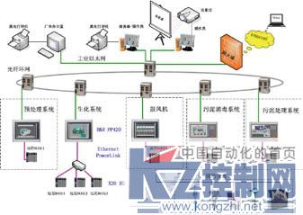

   根据污水处理厂的特点和控制要求,提出了基于贝加莱工控产品的自动化系统方案,其系统架构如图2所示。
    3.2.2 特点
    在每个现场控制站上,操作员可从现场的触摸屏(PP420)上看到整个工艺段的数据,方便读取、监控及操作,便于现场设备维护。
                                图2 基于贝加莱工控产品的污水处理自动化系统架构
    紧凑智能型Power Panel系列,集成了控制器,显示和灵活的接口,与第三方控制系统兼容,产品紧凑的设计和性价比使之广泛地应用在工控行业。X20 I/O,不仅仅是一个远程I/O系统,而是一个完整的控制方案。根据客户的要求以及单个项目的要求,X20系列产品能连接所有的必要组件。

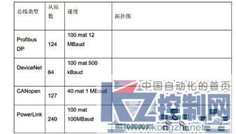

   (2)高速实时的Ethernet POWERLINK总线系统
   POWERLINK远程I/O扩展方式,介质为以太网交叉线。
   通讯速率为100Mb,通讯距离为100米。
   可采用总线型、树型、环型,星型。避免了其它现场总线因单一结构(总线型)带来的不便。如每远程I/O站可独立工作,断开任何一个I/O站也不会造成关键影响。
   图3示出了有关各类总线的技术性能比较。
                                    图3 各类现场总线的技术性能比较

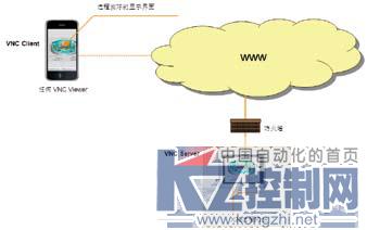

   (4)方便快捷的诊断工具通过IE就可诊断CPU、IO状态,无须编程软件。VNC Client客户端可显示现场屏画面和完成操作,如图5所示。

                                        图5 VNC Client可显示现场画面并完成操作

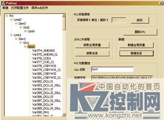

    (3)PviUser界面可完成各类变量的创建和上载设备配置PviUser界面可以完成CPU变量的上载,上载包括全局变量和各个任务下面的局部变量,在上载的同时可以设置监控软件从CPU中实时采集数据的频率,还可以手动创建全局变量、任务及任务里的局部变量,这样以便在没有CPU站的时候,也可以按照原设计IO变量完成上位监控画面的组态。
                                图7 PviUser界面

    利用各PP420自带以太网接口实现现场控制站之间的通讯,以及与监控中心数据通讯。光纤连接现场站和监控中心。分布式I/O扩展采用100M速率的Ethernet PowerLink总线。RS485接口模块与现场站仪器仪表通讯。
    Ethernet POWERLINK(EPL)标准是一种可满足最苛刻要求(4级)、并已投入实际应用的实时工业以太网。EPL的主要技术指标有:用标准以太网IEEE802.3u(Fast Ether-net)作为传输媒介;传输速率100Mb/s;使用标准Hub和标准接线;实时数据传输周期最小达200μs;抖动小于1μs;可同时传输实时和非实时数据以及 IP协议;使用以太网标准硬件设备,并且支持冗余技术。它不仅具有工业以太网标准的可靠性及环境适应性,还很好地解决了标准以太网TCP/IP协议的实时性问题。
    贝加莱控制系统支持分时多任务操作系统,每个触摸屏现场控制站均采用一个开发软件AS来开发,是面向对象的编程方式。AS软件提供完善的PID算法,对完成生产过程压力、温度、流量等工艺参数进行PID回路调节。高性能的控制器和支持带电插拔X20 I/O 系统,单个模块或部件的损坏不会影响其它设备的正常运行,提高了污水控制系统的可靠性,有利于系统的维护。I/O就地接入,再通过总线接入PP420,通讯介质为屏蔽双绞线,减少布线成本,提高电气系统可靠性,实现就近接线,远程监控。PP420接口丰富,可以提供RS232、RS485、Profibus-DP等与第三方设备的通讯接口,方便用户扩展和使用。
