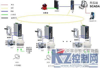

在风力发电过程中由于电力远距离传输的需求,会使用变压器把电压升高或降低,通常这个变压器会放在一个箱子里,叫箱式变压器简称箱变,由于功率很大,需要靠变压器油散热,在运行过程中油温就成为了箱变运行健康度的表征,另外箱变的工作电流、及相关的开关状态都需要进行监控,对于一个风场,几十台甚至上百台的风机而言,使用人工的方式是要耗费巨大的能源,MOXA提供的网络化的解决方案,可以节约这个部分的能源,提高了管理效率。
   在这个应用中MOXA提供的远程I/O采集设备具有宽温的特性,可以适应不同地域的温度要求,不需要使用加热器,提高了安全性;提供AOPC等多种软件接口,可以让客户很方便的整合进SCADA系统,架构图如下:

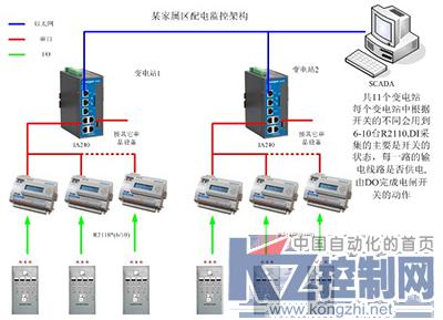

                                           图1:某小区配电自动化监控应用
   这是某油田家属区的配电监控的一个应用,在这个应用中,系统集成商需要对小区内11个变电站中的输配电线路进行监控,监控输电线路是否供电,从而实现对开关的开/关控制。这是Moxa RTU在电力自动化的远程监控系统中一个比较典型的应用,因为只要在现场选用合适的RTU控制器,就可实现对DI/DO的监控作用。这个解决方案可以替代原有的PLC,因为ioLogik体积小巧,但功能强大,在逻辑编程控制上也非常的简单,因此性价比更高。客户在每个变电站里,根据实际需要选用6-10台的R2110(RS-485远程I/O,具有12个DI和8个DO)。R2110以菊花莲的方式通过RS-485接入前置数据处理机IA-240。每个R2110的DI接口主要用于监控开关的状态,判断每一路的输电线路是否处于供电状态,而DO主要用于控制电闸的开/合。
