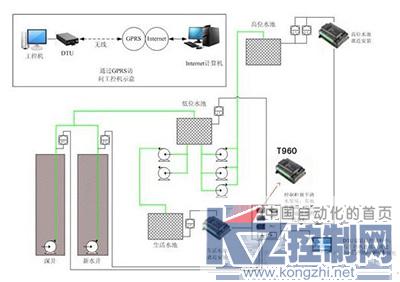

    水源井一般需要采集的信号包括:
    电动机的三相电压和电流,功率,功率因数,用电量等。T-960可以直接接电机的电压到T-960的电压输入端子,电流信号经过互感器后直接接T-960的电流输入端子即可。省去了变送器等中间环节,降低了成本,降低了接线复杂度。
    水源井一般还要采集井的水位,出水口的压力,水的流量。水位信息一般采用投入式水位变送器,其实就是一个压力变送器,把水位信息转换成4~20mA,接入T-960的一路模拟量输入,出水口压力经压力变送器,转换成4~20mA,接T-960的一路模拟量输入。水的流量如果输出为4~20mA信号可以接接T-960的一路模拟量输入;如果采用脉冲信号,可以接T-960的一路开关量输入,需要编程进行计数;如果是电磁流量计等智能流量计,可以通过T-960的串口通信实现,T-960提供非常强大的自由口编程功能块和MODBUS功能块,可以方便实现电磁流量计的协议。
    一个水源井可能还需要知道接触器的位置和阀的位置。T-960提供了8路的开关量输入,一共需要2~4个开关量输入,剩余的留作备用。
    水源井还需要远程的启停,腾控T-960提供了6路继电器输出,可以控制电机的启停,阀的开关。同时其可以非常方便的编程,实现电动机不同的启动和停止方式。同时T-960还提供了1路模拟量输出,可以控制变频器,实现远程调节或者本地调节控制。
    水源井监控所需要的功能,腾控科技T-960全部可以轻松实现,不仅给您带来可靠的数据监控,而且为您节省了大量工程成本。
