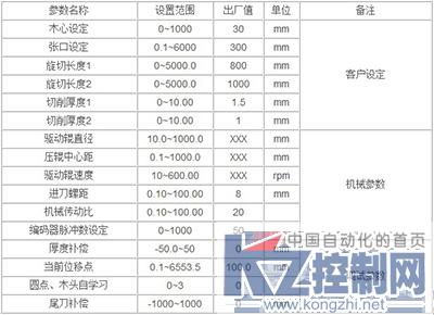

   输入的参数见表1:

   首先将电机参数输入变频器,输入后将P00.01改为0,通过P00.15改为2(静态自学习),学习完毕后对参数表2上所述的参数一一输入变频器内。调试步骤如下。
   将变频器安装在控制柜中,接电源线和电机线,编码器的连接(编码器测量切刀位置时使用)
   接好所有的控制线,接线方式见图2旋切机接线图示。快进、快退时判断转向是否正确。不正确调整电机相序。观察文本屏显示位移量判断编码器方向是否正确。不正确调整编码器的A、 B接线。
   根据客户提供的机械参数按(参数表一)从文本上输入参数;
   原点位置确定:将圆点复位行程开关(也是前限位)安装在距机座60mm左右,圆点复位开关选用常闭点时,P5.10值需要修改为40.
   将两个驱动辊之间的距离(张口)调整到100mm左右。用直尺量压辊和驱动辊之间的距离(图二切刀位置),将测量数据输入到“当前位移点(圆点自学习用)”然后“圆点木头自学习”数改为“1”,启动电机开始圆点自学习,学习完毕后,再用尺寸测量压辊和驱动辊之间的距离(切刀位置)是否和文本屏上显示的“当前位移”一致(误差在0.5mm以内),如果有偏差在“位移补偿量”内输入偏差值,圆点自学习完成。
   先空载试机,观察大变频器频率是否是匀加速上升,且是否达到变频器的最大值,如果达到最大值调整变频器P00.03、P00.04参数,适当增加频率上限。
   找一根木头开始旋切,测量旋切出来的木板厚度,是否和设定值一致(误差在±0.1mm)如果误差大就修改“厚度补偿”数(少多少补多少,多多少减多少)。旋切出来的每张木头长度是否和设定值一直,如果误差大就调整“剪切系数”百分比。
    找两根有代表性的木头(一根直径大的木头和一根直径小的木头)去皮后进行自学习,将 “圆点木头自学习”数分别改为“2”:、“3‘,启动电机开始大、小木头自学习,将木头选切完毕后,自学习完成。
    找一根木头(木头的直径在两个代表性木头之间)开始旋切,观察最后一张的尺寸是否达到设定值,如果实际值大于设定值,就在“尾刀补偿”加多少,小于设定值,就在“尾刀补偿”减多少。
   例如:设定值为600mm,最后一张实际尺寸为720mm,就在“尾刀补偿”加120mm。
   5.3 变频器参数设置
   变频器部分关键参数见表2。
                                                        表2 变频器参数表
