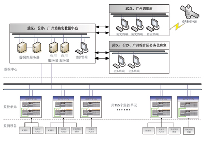

   武广铁路沿线共设有109个风速监测点、51个雨量监测点以及125个异物监测点,这些监测点根据区域被划分成了155个区域,每个区域安放了一套贝加莱冗余控制器对监测数据进行采集,并通过高速光纤网将数据分别发往位于武汉、长沙以及广州的数据中心。系统拓扑图如图1所示。
                                 图1 武广高铁防灾监控系统拓扑图

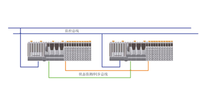

    贝加莱的X20系列控制器以及I/O的平均无故障时间(MTBF)达到了50万小时。所有产品均通过了苛刻的欧洲CE、UL等认证测试,并满足了铁道部电气系统的A级EMC测试要求。此外,为了进一步提高系统的可靠性能,贝加莱还推出了全对称式的冗余方案。如图2所示。两台完全一样的CPU同时运行着一模一样的程序,并挂接相同的I/O以及通讯模块。在运行期间只有一台CPU是主站(拥有控制权),而另一台处于热备状态(无控制权)。在某一时间,如果主站CPU出现故障(CPU运行故障、I/O模块故障、通讯模块故障或者是与上位机的联系中断),系统会立即进行切换,将原先处于热备状态的CPU切为主站,使其拥有对整个系统的控制权。由于切换时间极短,因此切换动作丝毫不会对整个监控单元产生影响,在监控中心的画面中也不会丢失掉该区域的任何数据。从而,更进一步提高了每个监控单元的可靠性。
                                     图2 全对称冗余系统

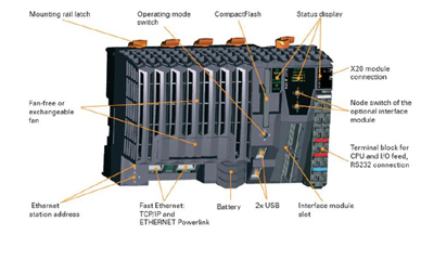

    每个监控单元中都会有种类繁多的仪器仪表,用于采集各种类型的数据。为了方便维护,节约接线成本,许多智能仪表会选择用通讯的方式将数据传送给PLC。同时,PLC在采集完这些数据后,还要将其通过以太网传送给监控中心。这就需要PLC拥有足够的开放性与灵活性,能够集成各种通讯协议。贝加莱的X20标准型CPU本身就集成了2个以太网通讯口(其中一个可根据需要设置成Ethernet POWERLINK总线),1个RS232标准串口以及2个USB接口。如果还需要增加额外的通讯接口,我们还提供更多的通讯卡件,可方便的插进PLC的背板插槽中。此外,贝加莱的通讯卡件几乎涵盖了市面所有的主流通讯协议,这意味着用户将完全不用关心如何去编写通讯代码。如图3所示。

                              图3 贝加莱X20标准型CPU
