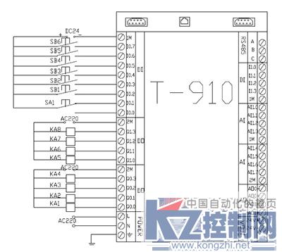

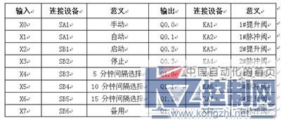

   吹灰过程分手动和自动,转换开关打到手动,按下启动按钮控制器就发出指令对每一个气室进行吹灰,每个气室间隔5S,直至4个气箱吹灰完毕,停止工作:转换开关打到自动,按下自动启动按钮控制器发出指令对4 个气箱进行吹灰,一次吹完后自动进行下一循环,循环间隔可以选择设定1min、5min、10min。

   6. PLC的I/O分配
  7.PLC的接线图
